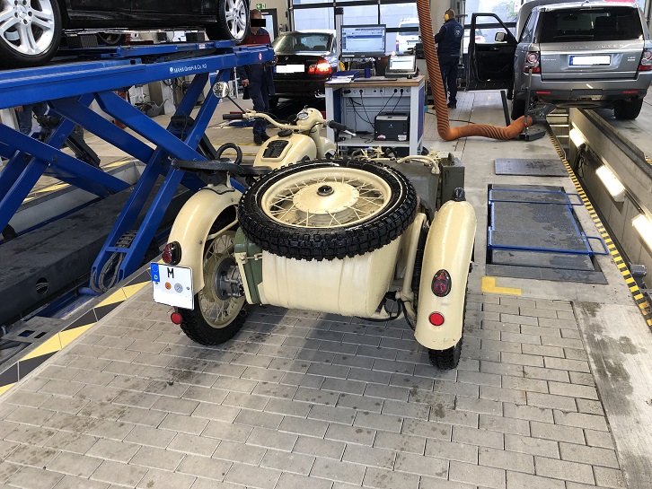

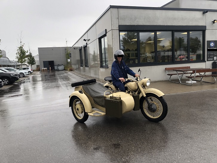

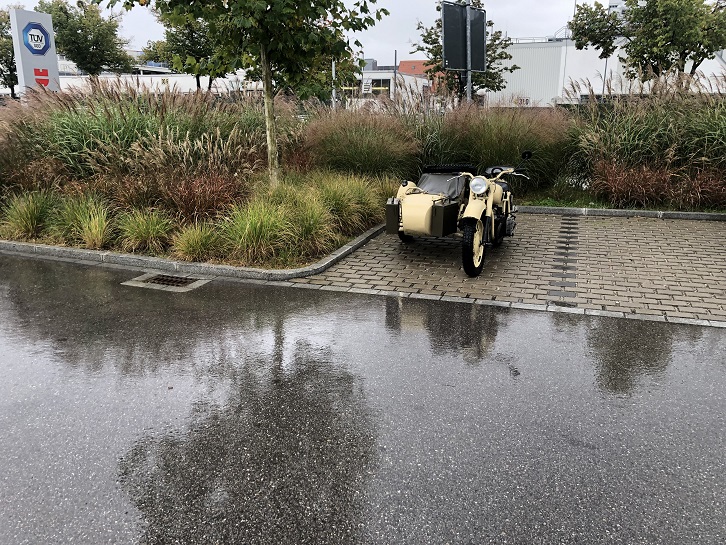

Alors, il y'a une régle. quand je vais au contrôle technique, il pleut comme vache qui pisse!
Bon, en même temps, ca montre que la machine marche bien sous la pluie.
Le contrôleur est vicitime de l'effet "Dnepr" avec un sourire de l'oreille à l'autre
Le Dnepr a passé le contrôle haut la main.

pour ma culture personnelle, que vérifie t'on au CT sur ce genre de véhicules ?

Je viens d’apprendre qu’il n’y a pas de contrôle technique pour les motos en France. Je suis sur le cul.
Ca ne m’étonne plus donc de voir tant d’étrons qui emmerdent tout le monde la nuit!
Il contrôle donc les accessoires (éclairage, avertisseur, etc.)
Il contrôle le jeu dans la fourche, dans les roues. Il regarde que tout ce qui est fixé l’est bien et ne va pas se barrer (les pots par exemple). Il a aussi vu qu’il me manquait des goupilles.
Il contrôle les numéro de série, numéro de cadre et la conformité de la machine.
Ensuite il fait un tour du bâtiment pour le comportement general et le freinage (jugé pas très violent sur le Dnepr)

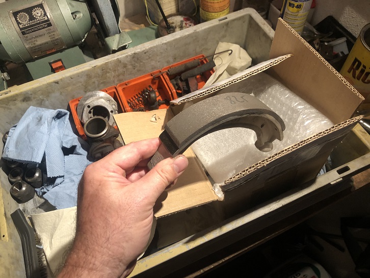

Cette semaine, je vais recevoir mes garnitures de frein avec 5mm d’épaisseur. Je devrais enfin avoir un truc potable.
Vu que j’ai reçu mes garnitures de R2087 le vendredi après les avoir postées le mardi, j’ai envoyé celles du Dnepr dans la foulée.

5mm d'épaisseur pour un véhicule de la sorte (1000kg) usure rapide je pense, espérant que les tambours sont plus cylindriques que sur nos machines ?

La cote préconisée est 6,5 mais...ca ne se monte pas. Alors on passe en 5mm
Le R2087 ambulance fait 2,6T à vide avec des tambours de..355mm. Ca freine du tonnerre.

Ayéééé.
J'ai mes mâchoires (de frein) regarnies à 5mm.
On va enfin pouvoir faire quelque chose de serieux.
