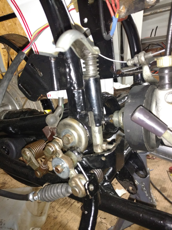

bon, hormis que ce que c'est, est marqué dessus, ça se met ou ?

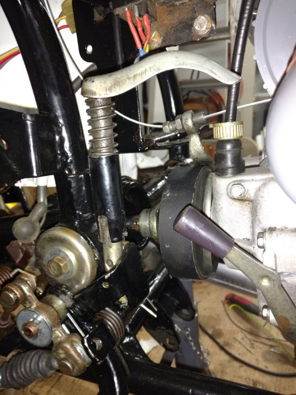

regarde sur ma photo
parallele au cadre, verticalement

oh pitaing, alors là, ça ne s'invente pas...merci popov
par contre, nous sommes bien d'accord que la partie cylindrique, noire sur ta photo, qui reçoit la pièce, fait partie du cadre ?
bon , ok, je l'ai localisée...mais ça travaille comment ?
je vois bien qu'on tire de bas en haut ou inverse, mais c'est tout

je te fais tes photos ce soir
c'est plus simple

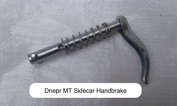

- Messages : 5403
Ca maintien la pédale de frein en position freinage?
je pense qu'il y a quelque chose comme ça, oui

voila, cela garde en effet la pedale de frein enfoncée
un frein à main, mais à pied
