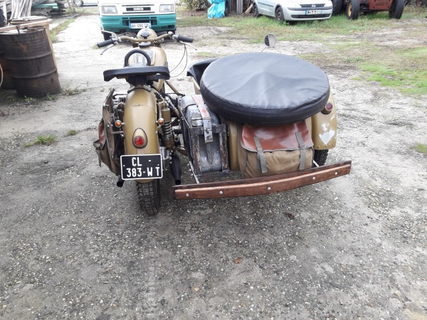

quelques rajouts , histoire de se démarquer, histoire de voir ce que donnent des douelles de tonneau en guise de parechoc, histoire de refroidir le moteur.
j'aime bien les sacoches fallait que j'en mette...
je ne crois pas que j'aurai du répit tant qu'il restera 1 cm2 de libre

Ah oui tu fais pas semblant !!!
Impressionnant :o
