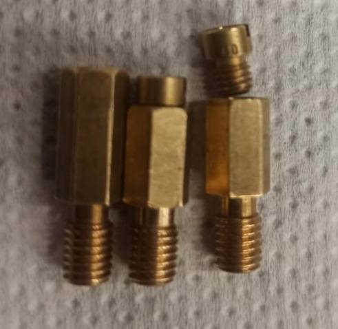

Salut la troupe, un peu patraque ces 10 derniers jours, j'ai plutôt "bricolé"en attendant de récupérer la forme.
Les K68 sont de "bons" carbus en tous cas ils font le job mais la carburation est quasiment toujours trop riche au ralenti et après avoir circulé en ville les bougies sont toujours noires.
Malheureusement il n'existe pas (à ma connaissance) de gicleurs de ralenti d'un autre calibre et il n'y a aucun marquage dessus.
Je suis allé voir un petit atelier moto et je lui ai demandé de me montrer sa boîte de gicleurs pour voir si je trouvais quelque chose qui pourrait convenir.
Rien de montable mais en revanche, en modifiant les gicleurs d'origine en porte-gicleurs on peut monter des gicleurs de ralenti Dell'orto et d'un coup les réglages deviennent possibles.
Il fallait bien commencer par faire un premier choix, à l'oeil j'ai monté des 40. 2,5€ je ne prends pas beaucoup de risques.
Ça fonctionne mais c'est un poil trop pauvre, il faut fermer partiellement le volet d'air, je vais monter des 42 et je pense que ce sera bon.
Il faut réduire la hauteur du gicleur K68 de l'épaisseur de la tête du gicleur Dell'orto pour que la hauteur dans la cuve soit identique.
J'ai percé la partie calibrée et taraudé l'autre côté à 4x70
La suite mardi si je trouve les 42 et ensuite je dépose le moteur pour remonter le MT 10.
Si ça fonctionne je mettrai ça dans les tutos carbu pour l'instant ce n'est pas validé.
Bon dimanche soir
A gauche le gicleur d'origine, à droite le gicleur modifié en porte-gicleur et au centre le nouveau montage.

Astucieux la modif du gicleur en porte gicleur. Un truc à retenir.

Sinon tu bouches l’ancien à l’étain et tu te perces et alésoir

J'avais déjà essayé de fabriquer des gicleurs de ralenti, j'en ai réussi un mais le foret de 3/10 a pété en perçant le deuxième et de toutes façons ce n'est pas assez précis car il y a trop d'écart (un dixième de mm c'est beaucoup trop) entre deux tailles de forêt.
L'écart entre deux tailles de gicleurs de ralenti est plutôt de l'ordre de quelques centièmes de mm, peut-être que ça fonctionnerait avec un jeu d'alésoirs mais je n'ai pas cet outillage et je pense que ça demande une grande précision et certainement une bonne expérience.
L'intérêt de ce post est que ce soit faisable facilement et un gicleur coûte 2,5€ donc ça va encore.

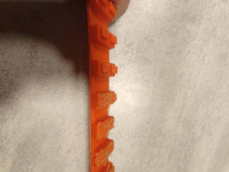

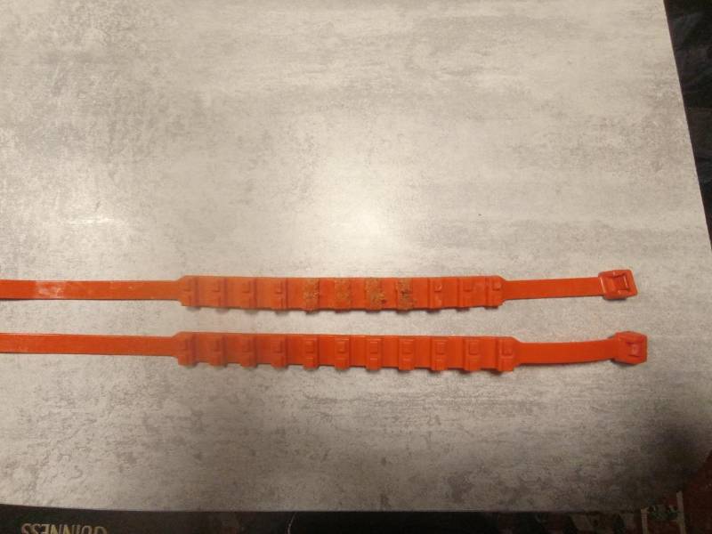

Salut à tous, cet aprem avec ma bien-aimée on est allé tester des colliers plastique pour rouler sur la neige en prévision de la minivernale d'Allanche.
Direction le Mont Lozère avec une météo magnifique.
Sans aucun équipement et avec nos pneus route (K28 sur l'Ural et H02 sur la Dnepr) ça roule bien sur neige tassée mais on n'a aucune traction sur neige fraîche.
Les colliers plastiques se montent et se démontent facilement et donnent une excellente motricité même sur neige fraîche.
Évidemment lorsqu'on redescend il y a des zones de bitume et des zones toujours enneigées il faut y aller molo et on voit que les colliers n'aiment pas ça donc à retirer dès que possible.
J'avais entendu dire que ces colliers n'étaient pas costauds nous n'en avons pas cassé mais il ne faisait pas très froid et peut-être qu'une température très basse les rend plus cassants ? Si quelqu'un a une mauvaise expérience avec ce genre de colliers ça m'intéresse.
J'ai commandé un Mitas E05 à mettre en roue de secours pour l'hiver et cette semaine Sophie va modifier des chaussettes à neige auto pour les mettre à dimension de son Ural.
