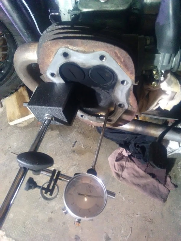

cyril_83200 a écrit : Mais le comparateur a ses limites, ça donne une base de départ mais c'est pas assez précis tel que je l'ai fait
Bravo, tu as fait vite et bien !
Ce qui me chiffonne, finalement, c'est que le calage selon le respect de la théorie ne fonctionne pas... :D
Quelle méthode plus précise que le comparateur pour déterminer la position du moteur ? :?: :?:
Se peut il que tu aies confondu une position avant et après PMH ? (ce qui expliquerait le re-réglage manuel ensuite).
Ce n'est pas grave, puisque tu termines le réglage "à l'oreille et à la main", (et que ça marche bien ! ;) ) mais on peut s'interroger sur les raisons qui empêchent la procédure théorique de fonctionner.
Il serait intéressant de mesurer à la lampe strobo le calage réalisé, pour comparer ce calage "efficace" au calage théorique préconisé.
Pas possible sans lumière dans le carter, et pas simple en 6V, mais bon, on peut rêver... :D

J'ai pas pu confondre avant et après PMH, j'ai mis l'arrière sur chandelle pour faire tourner le moteur avec la roue, car au kick le point mort haut passe très vite et il est impossible de revenir en arrière, j'ai donc placé le piston au point mort haut après fermeture de la soupape d'admission et je suis revenu en arrière ensuite.

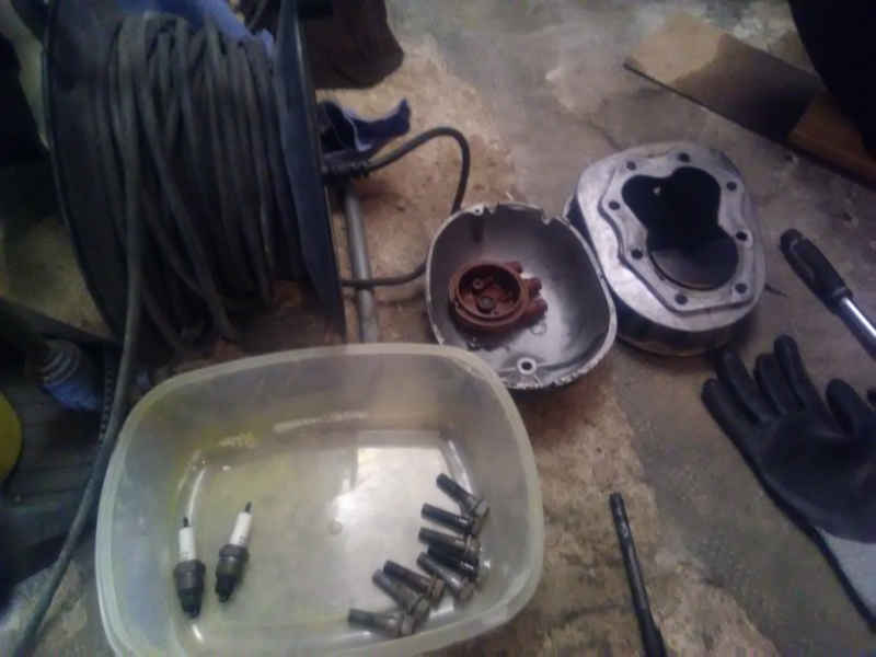

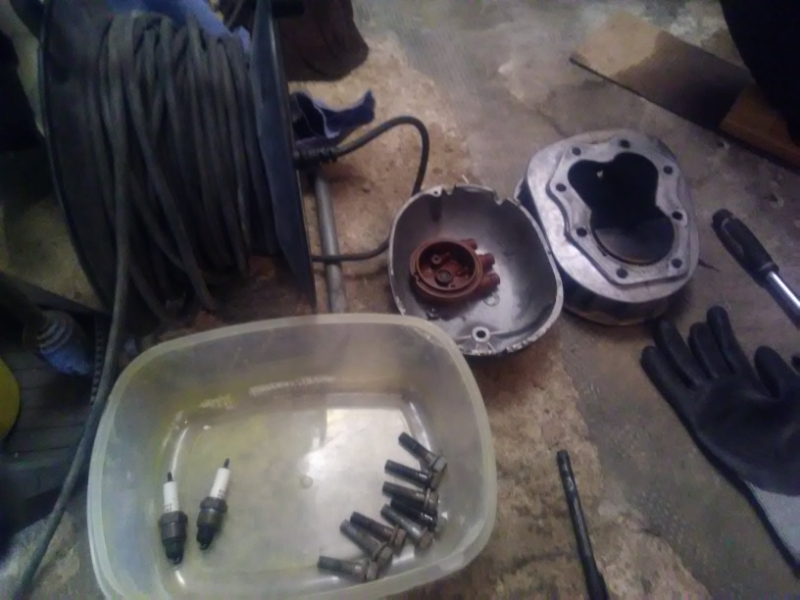

Avez-vous des conseils pour éliminer la suie sur la culasse et l'ensemble cylindre, piston et soupapes ?
On voit bien que c'est chargé sur les photos :shock:
Messages : 409
Re: Présentation Cyril_83200
Message par jean louis »
Décap four
saxel
Messages : 2388
Message par saxel »
jean louis a écrit :Décap four
Surtout pas du nettoyant four pro, ça attaque trop,... j'ai testé sur une Peugeot... :o Prévu pour nettoyer de l'inox ou le dentier à Mémé...
cyril_83200
Messages : 259
Localisation : Toulon
Adhérant : 628
Message par cyril_83200 »
Effectivement le décap four est fortement déconseiller pour l'aluminium :roll:
à la limite pour la culasse un bon coup de dégraissant et une brosse en nylon souple avec un bon rinçage et séchage ça risque pas d'habimer grand chose sur un latéral, mais ma question c'est surtout pour la partie piston soupapes et cylindres ;)
Messages : 409
non il y a du decap four vert sans soude caustique et j'ai utilisé maintes fois le traditionnel et aucun probleme sur culasse diesel , avant de bouffer une culasse ou la rendre poreuse avec du decap four !!!!!
