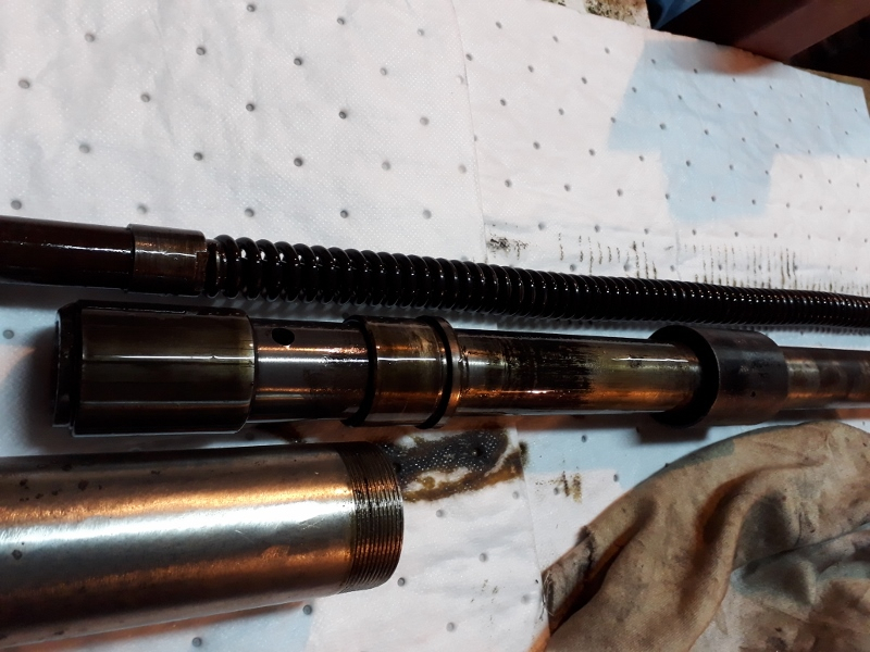

Après démontage, j'ai trouvé ce que je pense être les vis de purges, ou au moins les vis qui tiennent le guide des ressorts.
J'ai fait un petit essai mais elles ont l'air bloquée, je les laisse, on verra une prochaine fois.
Pour les voir il faut démonter l'axe de roue.

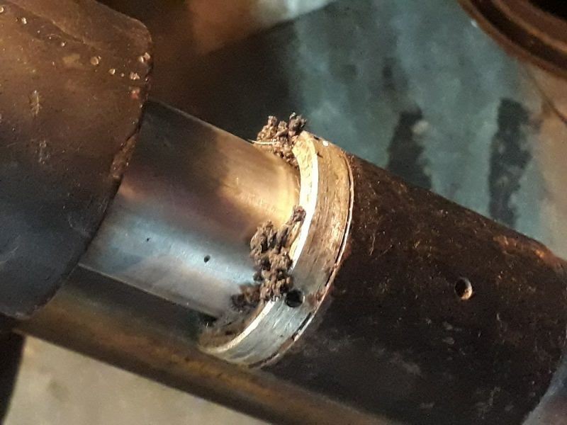

Démontage de l'amortisseur.
Surprise .... des morceau de joints qui débordent...
Une fois tout démonté : bien sur il manque le joint torique, et aussi l'anneau metallique du joint spi

J'ai remis un joint torique, mais il va falloir que je commande un kit pour tout changer.
Par contre une fois remonté et mise en charge, la fourche s'enfonce et ne revient pas ...
Donc je vais changer les ressorts qui doivent être fatigués.

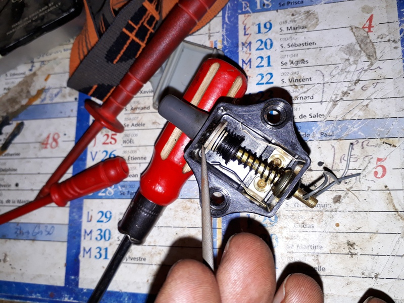

Contacteur de frein
Le contacteur de frein étant un peu capricieux, il a eu droit a une autopsie,
la partie ronde était oxydée après un désoxydage en règle et une remise en forme des contact : fonctionnement parfait !!
NB pour les puriste, ce n'était donc pas une autopsie mais un diagnostic intrusif
NB bis : le bout de fil de fer c'est juste pour la manoeuvre à la main, sur la moto c'est l'attache du ressort ! Et pour ceux qui ont toujours voulu savoir comment ca marchait sans jamais oser le démonter :
