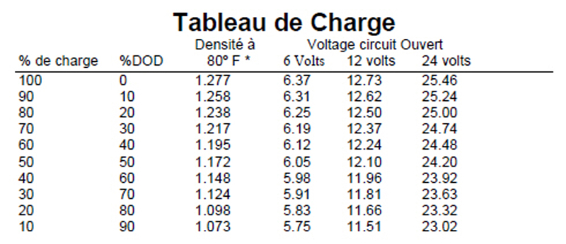

BonjourLilian a écrit :Dimanche, moto qui se remet à tourner sur une patte (avec les champion). Par désespoir je la range sans jeter un oeil. Tout à l'heure je regarde si j'ai une étincelle avec bougie neuve. Rien. Je vérifie la batterie ocazou, 8,4v et deux éléments complètement secs !!!![]()
voici un petit tableau bien utile pour connaitre l'état de nos batteries
