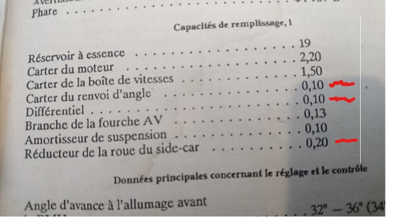

[img]
[/img]
bonjour
donc je ne met pas d'huile malgré le mode d'emploi

On a pas la même doc alors! :lol:

Kreuzhof a écrit :On a pas la même doc alors! :lol:
la il y a de belles images
