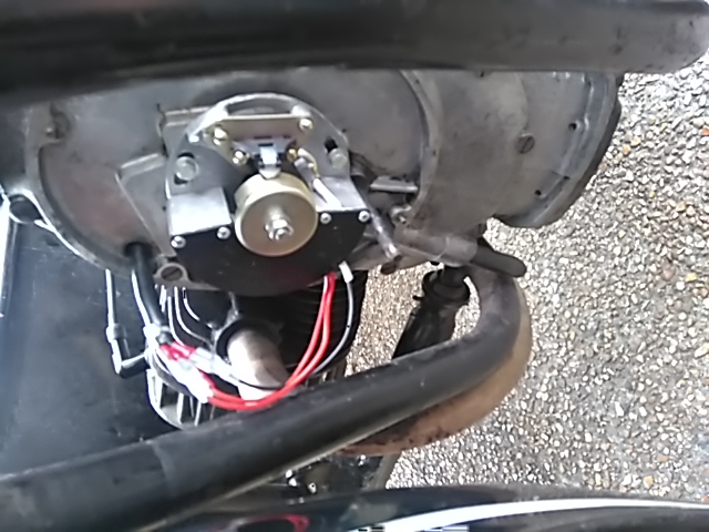

Bon c'est fait j ai monté mon allumage électronique :
J ai mesuré 0,8 mm avant pmh avec un comparateur sur la tête de piston (pas de repère ni hublot sur le k750 ).
J ai ensuite tourné la pièce couleur dorée en bout d aac jusqu'à allumage du voyant du boîtier, je l ai serré.,et bah ça tourne comme une merde !
Aurais je fait une connerie ? Ma méthode est elle bonne car la notice est uniquement en russe.?
Merci de m éclairer.

salut
commence d'abord par un calage à 0 ,
explosion au top du PMH ,
cylindre gauche , tu kick à la main , la soupape d'échappement s'ouvre , tu continus , la soupape d'"admission s'ouvre ,
la tu commence à ralentir le mouvement du kick , la soupape d'admission se referme ....le piston remonte tout doucement et au moment où tu es au PMH , STOP !!!!!!!!
tu ne touches plus à rien !
tu te diriges vers ton allumage , et tu bouges le plateau , l'arbre à came ne doit plus bouger !!
avec une bougie branchée et à ma masse sur le cylindre contact mis , tu bouges doucement ton plateau et quand ça clac une étincelle , tu bloques le plateau et là tu es à ZERO !!
si ta batterie , bobine , et contacteur à clef sont bons et que tes carbus sont parfaitement réglés , là si ça fonctionne pas je mange un rat vivant !!
@ suivre !!

à savoir quand même que ta pièce dorée comme tu l'appelles doit avoir un ancrage d'origine pour se fixer comme celui de nos avances automatiques sur les plateaux à rupteurs !

Bah non elle est parfaitement lisse et le trou bien rond , donc pas de logement epousant l'extremité de l'arbre à came .C'est bien là le problème...

Le nez d'arbre a came d'un allumage a avance manuelle est différent d'une avance automatique.
Si ton allumage électronique est prévu pour un nez a avance automatique, ça n'ira pas!
Il te manque une pièce!!

Logiquement il y a un adaptateur pour les K750 et les M72.

Oui mais a aujourd'hui il n'est plus en stock nul part.
Je crois que les seuls dispo sont chez arbalet .
J'en cherchais un pour un collègue et introuvable....
