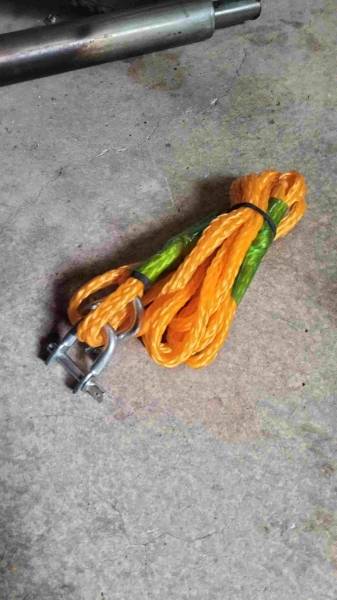

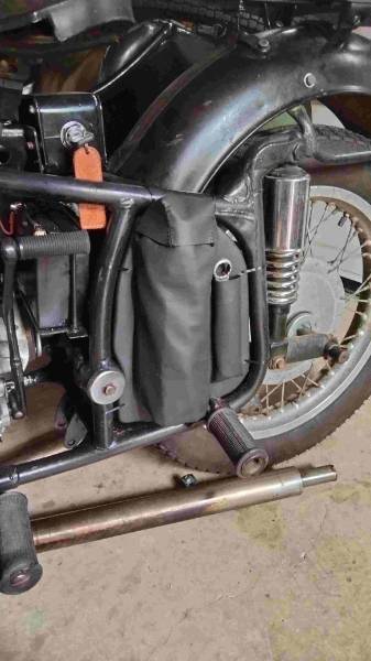

Bon en attendant mes segments (oui parce qu'un segments de cassé) je me suis fait ça .
Pour y mètre une sangle pour se faire tracter et surtout une clef aux dimensions 19 et 22 pour vérifier mes niveaux d'huile .
A l'origine je voulais juste faire un support super pratique pour ma clef et comme il y avait de la place .
Je sais il y a de la place dans le panier.
Et la sangle pour me tirer dans la pochette.

Bien ! bonne idée
Ca ne frotte pas sur le bras oscillant, quand il bouge ? Tu as rigidifié l' AR ?

Non ça ne frotte pas je suis à 2cm du bras oscillant.
J'ai recouvert un contreplaqué extérieur peint avec un scai et attaché au cadre avec des rilsans.
Le tout bien rigide.
Il me reste la fermeture de la corde a faire.
