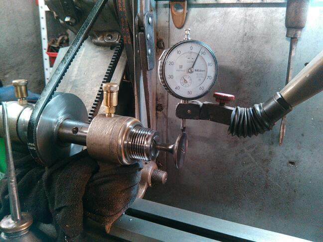

Si tu démontes les soupapes tu peux contrôler également si elles sont pas tordues, les miennes l'étaient.
Plus de 0,1 mm pour certaines. Je les ai redressées.
Et on arrête pas de roder tant que les portées ded sièges et des soupapes ne sont pas entièrement en contact.
Pour le rodage, l'idéal c'est la ventouse et de la pâte à roder.
