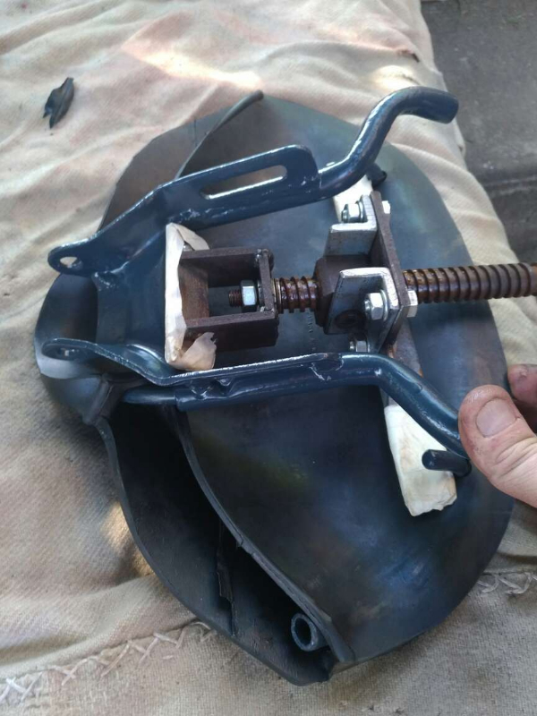

Après application de suif sur l'armature, en la maintenant avec un tournevis, et en appuyant sur le caoutchouc le téton fini par glisser jusqu'à son logement.
Montage de armature avant enduite également de suif et du reste. Et c'est quand on voit l'effort qu'il va falloir faire pour tendre le tout que je sens que l'outil fabriquer pour le démontage va servir pour le montage.
Au fait quelqu'un sait comment ces selles étaient assemblées à l'usine ?
L' outil en place avant la tension du bazar, ensuite je n'ai plus assez de mains pour prendre une photo.

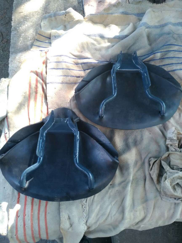

Le résultat les 2 selles montées en 1/4 d'heure sans transpirer.
Et contrôle de l'assise par l'inspectrice.

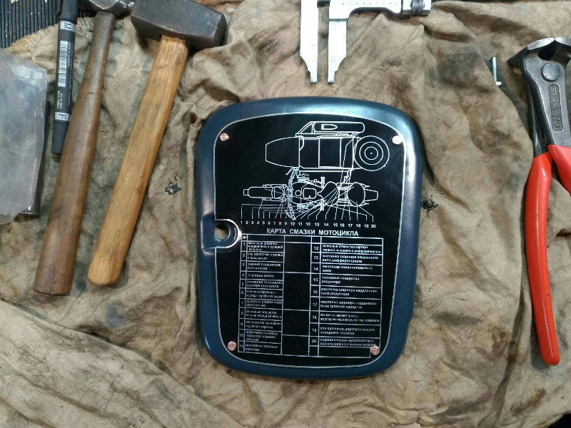

Cet après-midi après un peu de jardinage et de rangement d'établi, je me remets au remontage.
Rivetage de la plaque d'entretien.
En russe.
En russe.

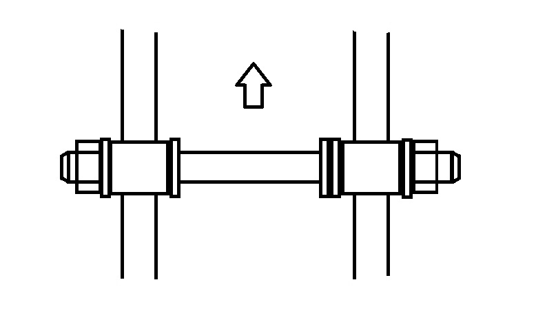

Messages : 5403
Re: Un Dniepr pour Faustine
Je n'ai pas noté les dimensions chez moi.
J'ai ajusté avec des rondelles. J'avais fait ce schéma.
