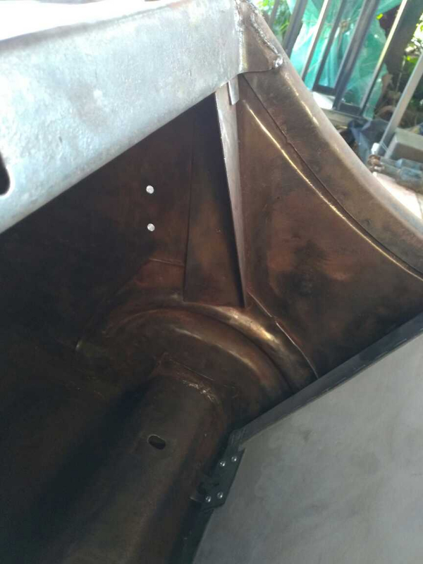

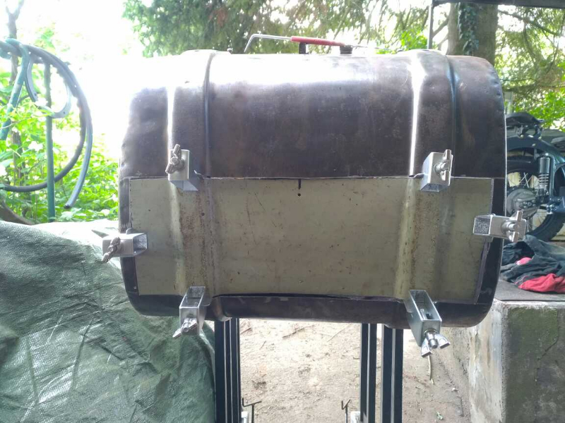

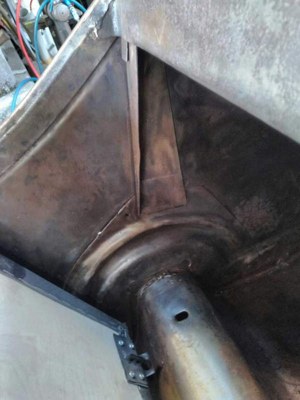

J'avance un peu sur mon panier. Avec ses trous et ses bosses.
J'ai soudé tout ça, comblé les plus gros défauts avec de l'étain, les bosses sont redressées et cet après-midi j'appliquerai un peu de mastic.

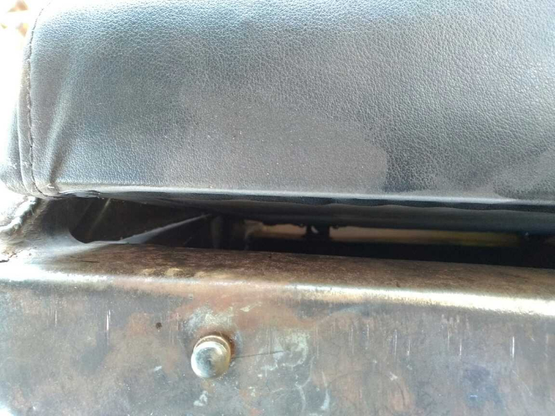

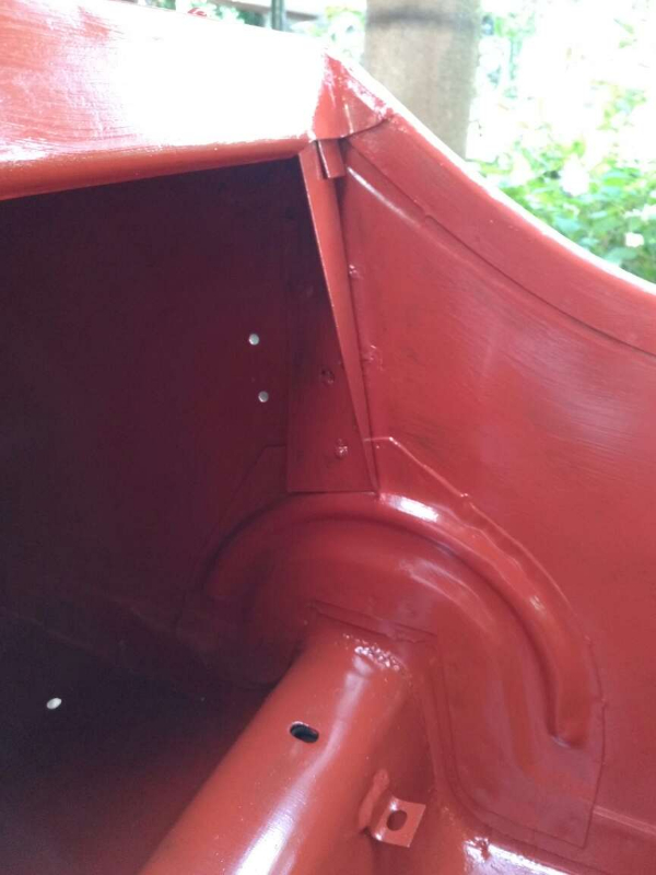

Re: Un Dniepr pour Faustine
Et j'ai découvert une bizarrerie sur l'assemblage de mon panier. Un des 2 renforts soudés derrière le dossier est mal placé.
Donc cet après-midi, dépointage et soudure au bon endroit.
Toujours la solution !

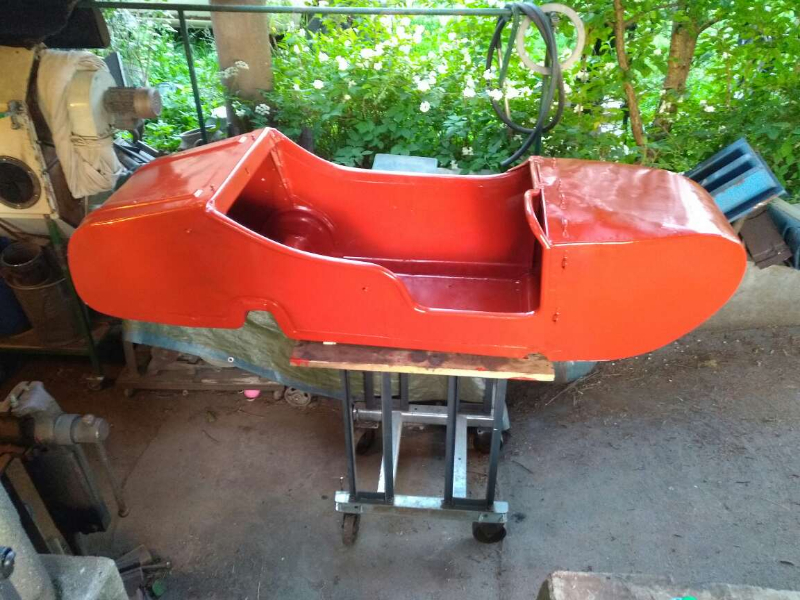

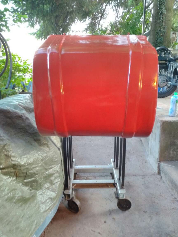

Le chantier du panier avance encore.

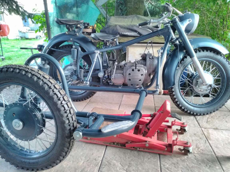

Et j'ai pu remettre le moteur dans le cadre, aidé par ma femme.

- Gruobel
- Messages : 565
Merci, c'est vrai qu'elle est bien ma femme.
D'autant plus que l'on a dû s'y reprendre 3 fois pour comprendre comment le rentrer avec le gros carter d'huile.
Je sais pas combien pèse l'ensemble moteur/boîte mais on sent bien que ça pèse le poids d'un âne mort.
