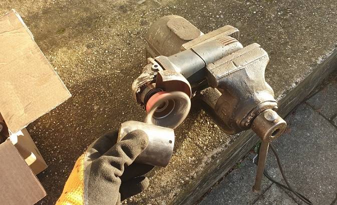

J'étais cet aprés-midi pour aider mon pote Michael sur différents trucs donc j'ai pris mes piéces pour les décaper au passage. Sauf que la colonne triphasée n'est toujours pas branchée. Damned. Qu'aurait fait Robinson Crusoé dans cet situation? J'ai improvisé:
Leckage 23.jpg (90.92 Kio) Vu 5550 fois
Avis parental: Ne refaites pas cela à la maison!! :lol:
(oui, c'est l'outil qui a déjà failli m'arracher le gras du bide)
Bon ca avance. On fera les petites piéces á la maison. Je tiens à mes doigts.
