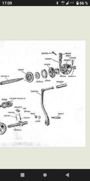

Une tite precision tout de même... Y'aurait t'y pas une gorge sur l'axe cannelé pour placer le joint?
- Cambouis
- Messages : 297
Re: Premier post
Au risque de passer pour le mec qui comprend pas tout, ou qui traque la bestiole... Sur la vue éclatée de la boîte qui équipe mon attelage, je ne vois pas ce joint. Pour être certain de la chose, perception des clefs à oeil, fourches et pipes afin d'explorer la question... Affaire à suivre...
- Messages : 3260
Re: Premier post
Effectivement c'est pas clair, j'ai cherché dans toute les vues éclatées, rien trouvé.
Il n'y a pas de rainures dans le cannelures, par contre il doit y avoir un chanfrein d'entrée au cul de la fourchette.
Et je ne saurais pas dire comment était ce joint à l'origine, car au premier démontage il avait déjà pris la forme des cannelures.
Mais je pense qu'il est impératif de mettre un joint

Oui c'est exactement ça un chanfrein sur la fourchette et un joint torique normal qui prend la forme des cannelures.
En tous cas sur ma boîte quasi neuve c'était comme ça.

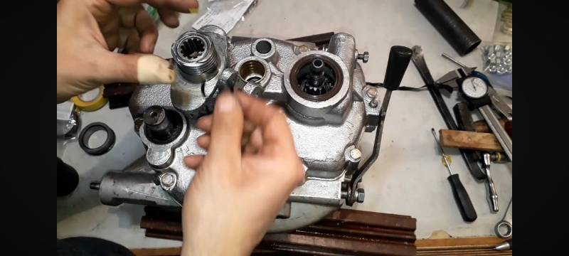

Voici un lien vers la série de vidéos qui m'avait bien aidée pour refaire ma boîte.
Il y a bien le joint torique dont parle Guy depuis le début.
Pour ceux qui sont pressés c'est à la 14eme minute.
- Screenshot_2024-05-06-08-52-02-026_com.google.android.youtube.jpg (37.21 Kio) Vu 10795 fois

Merci Higgins, je commençais à douter
Par contre si tu fais comme y dit dans la vidéo, ça ne peut que bien marcher et sans fuite, voilà une vidéo qui fait rêver

Ahhh, yah! Aber ich bin nicht Deutch! Non sans déconner elle est nickel cette vidéo. C'est pas le même model de boite que la mienne (j'ai pas de marche a recul) mais pour la sortie, le principe est le même. Je ne me souviens pas avoir mis ce torique. Je vais remédier a ça. Et après... Youpi ce sera fini de diffuser de l'huile sur mes pompes et la caisse du side. Enfin, j'espère

Et pas besoin de parler germanique couramment, les images parlent d'elles même
