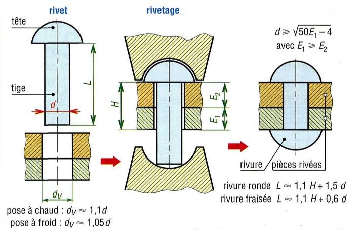

Messages : 5443
Alors oui, le rivet est un peu trop long. Mais il n'y a pas l'épaisseur de la tôle à riveter (2mm)
Pour ceux que ca intéresse, un peu de théorie.
Nieten Theorie.jpg (51.81 Kio) Vu 5164 fois
Sinon la video des Pakistanais de Laurent me donne une méthode pour poser le rivet superieur de la traverse.
Fahrhausträger 11.jpg (53.8 Kio) Vu 5164 fois

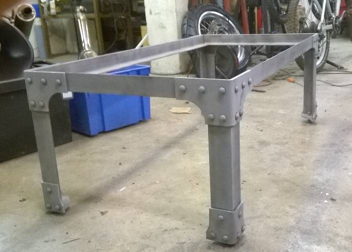

Higgins30 a écrit : mar. 18 févr. 2025 20:14 J'aime bien aussi les structures rivetées genre pont SNCF ou charpente d'anciennes usines, c'est vraiment du super boulot.
Pareil, me suis fait une table basse style eiffel mais pas rivetée à chaud, pas outillé . . .
table indus 002 - Copie.jpg (69.7 Kio) Vu 5135 fois
Messages : 826
😯 Punaise c'est magnifique bravo 👍 👌
Après, pour mettre dans un petit studio au 8 ème étage sans ascenseur.... 😅
