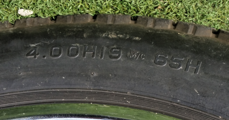

Posté : jeu. 23 juil. 2020 22:34
par Omar_Cello
Bonsoir
J'ai des Avon SM sur le MT80, ils sont bien.

Posté : ven. 24 juil. 2020 10:21
par Liger2
Merci pour les infos.
Je vais prendres des pneus homologués route, je ne prévois pas de faire de tout terrain à part quelques petites excursions sur des chemins :)
