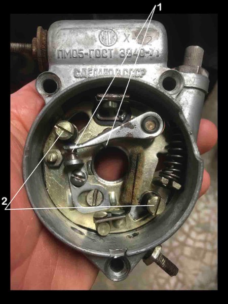

Je commence par régler l'écartement des rupteurs à 0,4. Ce réglage se fait dans la position ou l'arbre pousse le levier en haut au max (1 sur la photo), ou lorsque le plateau est au max tourné à gauche ? (2).

bonjour. sans vouloir faire le savon (de marseille), non savant, il te manque ce qu'il y a au milieu, cad le bout de l'arbre a came :oops:
Le reglage ne peut se faire que quand ton allumeur est installé sur la machine.
Une fois installé sur le moteur, il y a 2 positions a consider
1 - si ton linguet en bakélite (le 1 à droite) est en face d'une came --> tes rupteurs doivent avoir un écartement de 0,4 mm (en général). Certains mettre 0,.35 . Mais pour moi, ce ,n'est pas judicieux sur des rupteurs neufs (car le linguet bakélite s'use rapidement et le heu devient 0.35 au bout d'une centaine de km).
2 - si tu n'es pas en face d'une came --> tes rupteurs doivent se toucher.
Ceci est le 1er reglage, appelé "ecartement des rupteurs".
:) Apres il faudra voir pour le reglage de l'avance, mais ça, c'est pour après
A +

Bonjour, merci beaucoup c'est très clair. C'est bien ce que j'ai fait jusqu'ici. J'ai bien fais ce montage sur le moteur et pas dans la main, mais je n'avais que ça comme photo pour le moment pour poster. C'est bien de le préciser.
Merci à toi et a bientôt

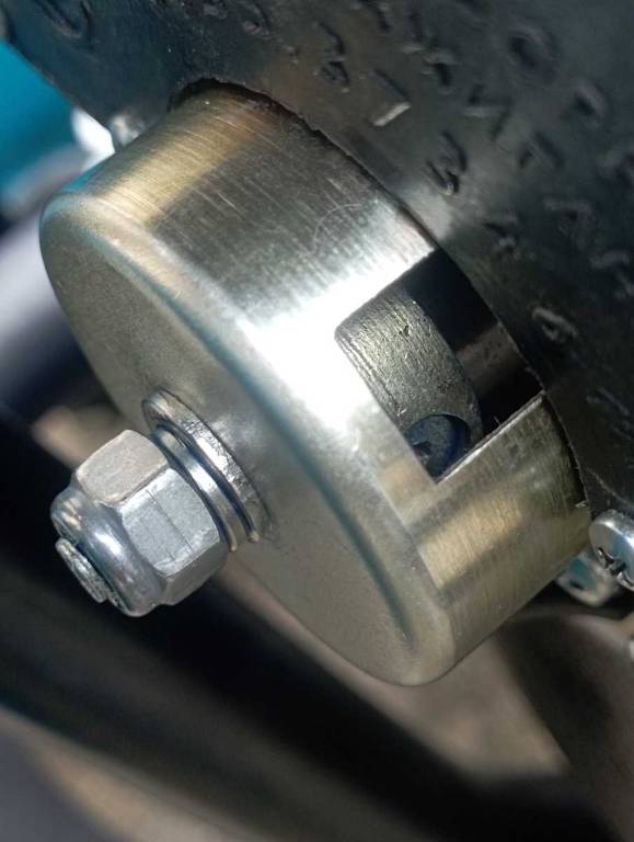

Salut à tous, sur le latéral c'est ce système d'avance manuel, le doigt d'allumeur, la tête de delco etc tout s'use rapidement et prend du jeu, rien à voir avec le montage simple des MT11 ou 650 Ural malheureusement.
IMG_20250323_094348 (1).jpg (51.78 Kio) Vu 4089 fois
Je me suis retrouvé dans le même cas puisque bizarrement j'avais ce montage sur ma MT10.
Pour le montage de l'allumage SOVEK, il faut juste refaire le pion qui va dans l'aac car celui d'origine est trop petit.
Et améliorer le fraisage pour bien faire porter la vis de maintien sinon le rotor prend du jeu, il se dérègle et c'est la panne.
Pour le réglage c'est l'allumage le plus simple à régler de la planète.
Sur ta bécane il n'y a pas de repère pour trouver le point mort haut. J'ai trouvé une méthode simple et largement assez précise pour trouver le PMH précisément et pouvoir régler un allumage électronique en statique sans repère.
Tu enlèves les deux bougies tu mets ton piston gauche en haut visuellement, soupapes fermées et tu introduis de l'huile moteur avec une petite seringue par le trou de bougie jusqu'en haut du filetage tu mets ta moto en troisième et tu cherches le niveau le plus haut en avançant ou en reculant de quelques cm et tu rajoutes de l'huile goutte par goutte jusqu'à trouver pile poil le PMH.
De là on t'expliquera le moment venu comment régler le rotor puis pinailler à la pine de mouche le réglage final tout ça sans repère.
Ne pas oublier de vider l'huile du cylindre (seringue plus quelques coups de kick sans bougie) pour ne pas faire une salade de vilebrequin 😏
