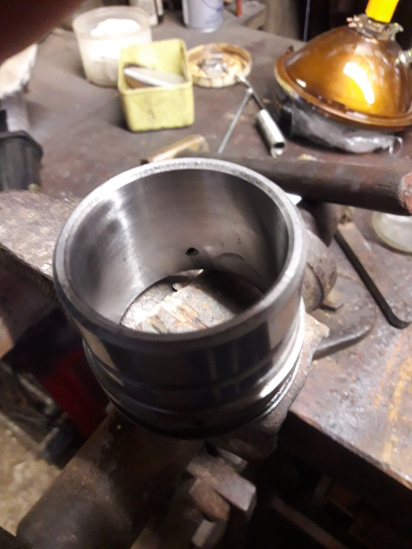

j'ai reçu le honoir , je vais essayer de retoucher l'alésage pour faire rentrer les 2 rangées d'aiguilles.
je sais bien que c'est surtout un outil pour déglacer un alésage, pas sur que ça fasse bien de la rectif mais je n'ai vraiment pas grand chose à reprendre, alors, j'essaie...
je dirai ce qu'il en est quand j'y serai....
allez, gicleurs commandés, ça me laisse le temps pour le différentiel !!

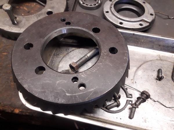

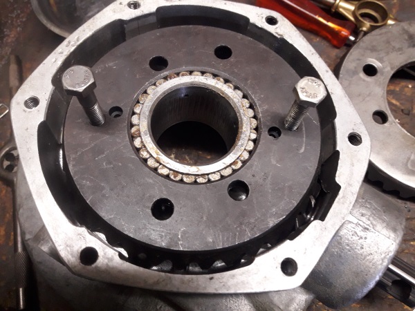

Donc, passage au honoir finition pas mal...je trouve, mais surtout....
ça y est, après 2 petites heures, ça rentre, avec juste le jeu qu'il faut pour les dilatations
donc, en place pour le quadrille....
oui, MAIS, y a des coups de pieds au cul qui se perdent normalement, sur cette couronne...y a une entrée conique pour enfiler les rouleaux et elle est ou, hein, elle est ou ?
elle est de ce coté, c'est à dire là ou on en a rien à foutre !!
donc passage au tour et entrée du bon coté
