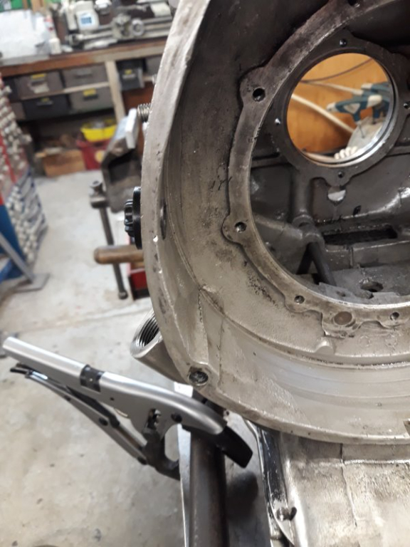

laurentg a écrit :Préparation pour faire le trou pour les repère PMH et avance sur le volant moteur.
Je sais pas si je perce sous le niveau de la tubulure carbu/filtre à air comme Kreuzhof l'a fait (voir sa photo ci-dessous) ou au-dessus de la tubulure (pour une meilleure visibilité ?!?) :
attends de recevoir ton nouveau volant moteur et fais le trou en face des repères que tu verras dessus, quand il sera effectivement positionné au PMH.
sinon, comme Tartempion.

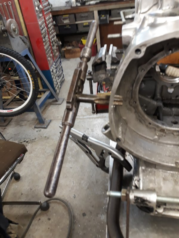

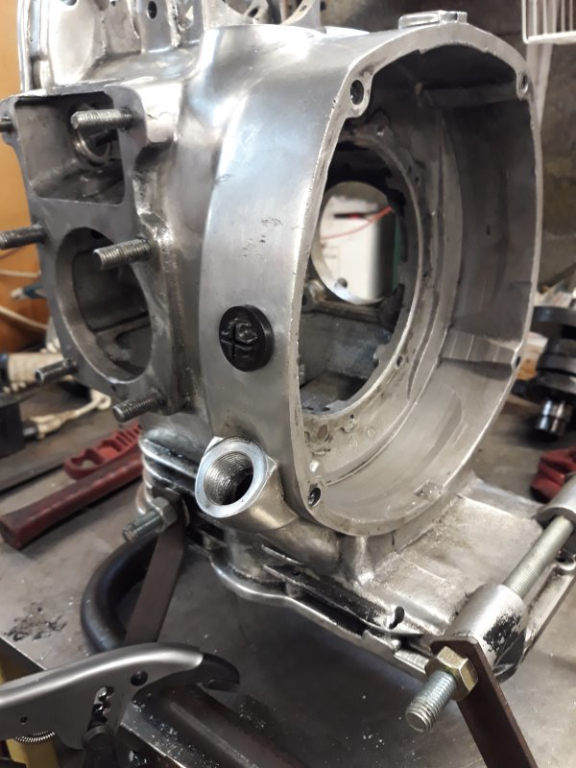

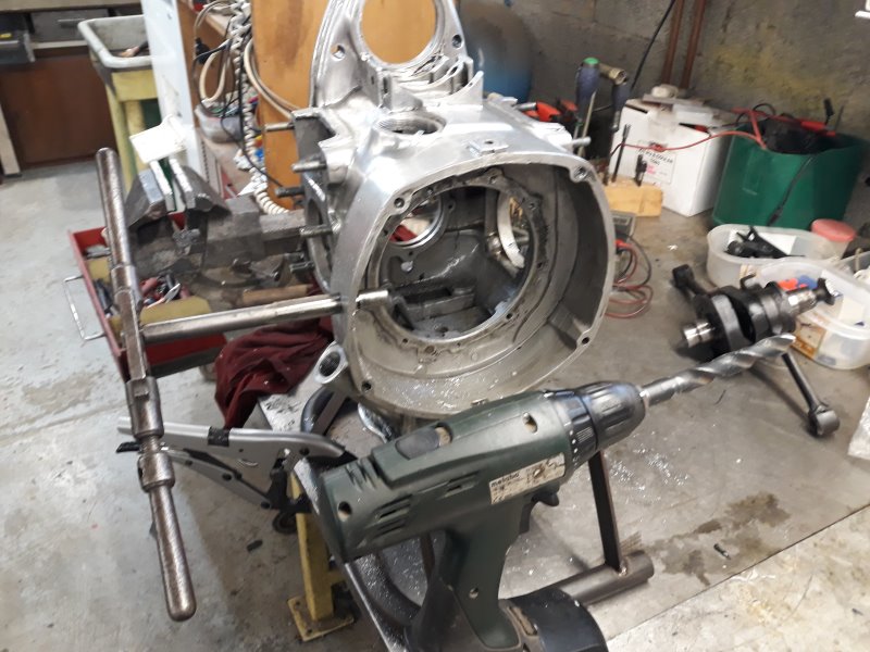

Le bouchon plastique qui trainait dans mon bazar est en M18 x 150, et comme j'ai pas de foret de 16.5mm, perçage" à Ø16 suivi d'un coup d'alésoir réglable.

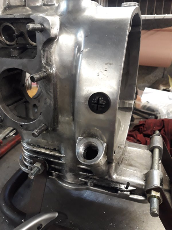

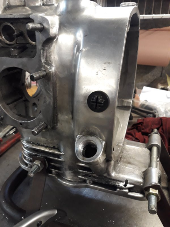

Messages : 3261
Avec ça t'auras une bonne visibilité, bravo

Messages : 1858
Guy et Claudette a écrit :Avec ça t'auras une bonne visibilité, bravo
pas sûr.
plus le trou est grand et moins la lecture est précise, surtout que celui-ci est placé très bas.
pas simple de se mettre juste en face.
