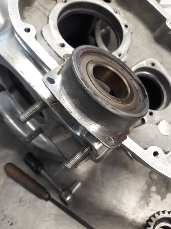

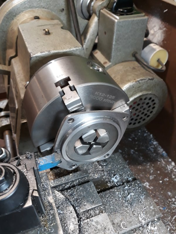

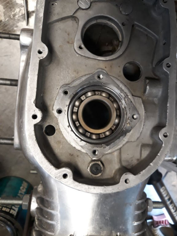

Reprise du couvercle du boitier pour ajuster la profondeur en fonction de l'usinage du boitier :
Un n'Ain téressé KMZ 750 1960
- laurentg
- Messages : 577
- Enregistré le : ven. 19 févr. 2021 18:59
- Localisation : 01 Ain bourg en bresse
Une fois usiné :

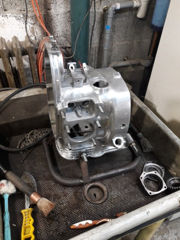

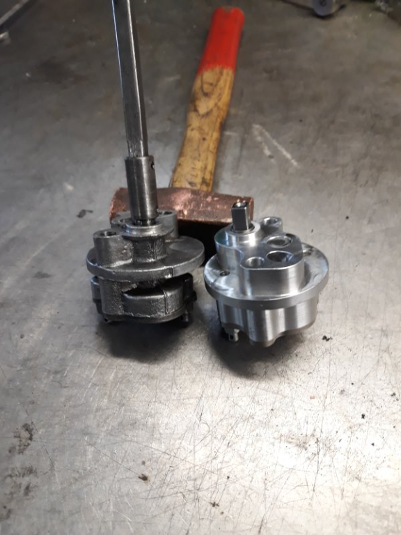

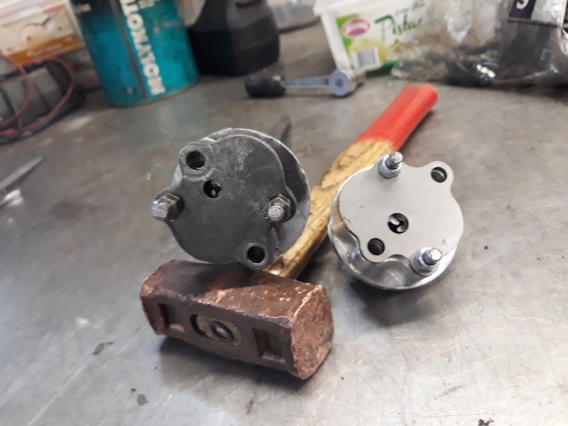

Fini de faire des cochonneries avec le carter, il repasse à la douche :
Egalement prévu, la pompe à huile grand débit. Je me demande comment enlever le sertissage du manchon de la tige de l'ancienne pompe : je tire dessus ou il faut percer un peu le sertissage pour l'affaiblir ?
petit perçage légerje tire dessus ou il faut percer un peu le sertissage pour l'affaiblir ?

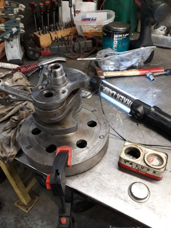

Inversion de tendance, le remontage commence, c'est cool !
Pas grand chose à dire, je suis les méthodes de la vidéo des italiens et ça marche bien ! :
Juste que je m'assure avant de remettre les centrifugeuses que les trous de graissage du vilo débouchent bien dans les têtes de bielles (on ne sais jamais) et je vérifie les surfaces de contact entre les surfaces coniques du vilo et du volant : ça porte bien, super !
Une vidéo des italiens qui font la même opération :

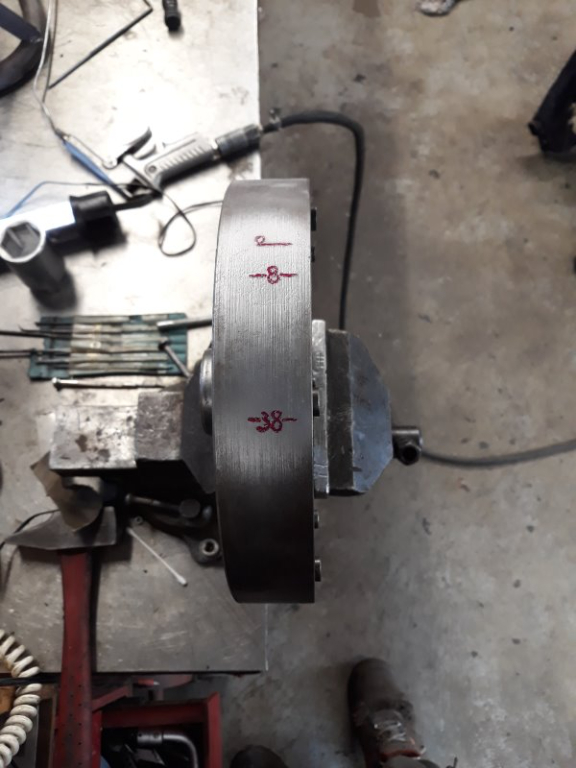

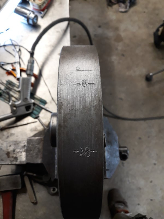

Je m'occupe ensuite de créer mes repères PMH et avance à l'allumage :
Pour plus de visibilité, je pique le vernis à ongles de ma fille
(Le moteur tourne dans le sens inverse des aiguilles d'une montre, assis sur la moto
