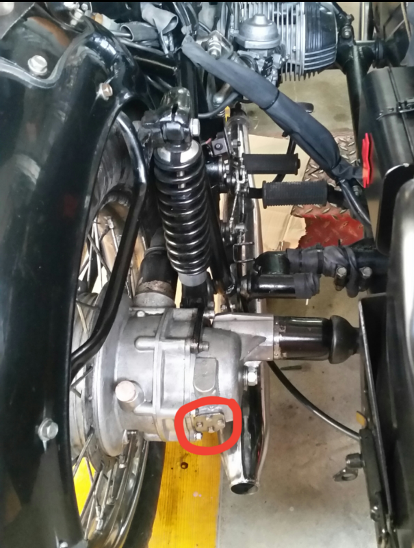

Oui le montage sur le pont j'hésite... j'ai à dispo un système avec les 4 bras qui s'ajustent mais... j'ose pas trop. Le mieux serait la fosse.
Au fait, STP, que peux-tu me dire sur cette partie-là ? Est ce par là qu'on vérifie l'ajustement du différentiel ?

Bonjour, moi cette trappe est rivetée, jamais ouverte

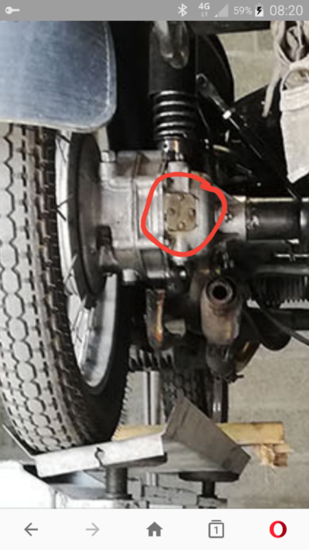

c'est juste la plaque qui permet de mettre de la graisse dans le reducteur

oï ! de la graisse ?popov1100 a écrit :c'est juste la plaque qui permet de mettre de la graisse dans le reducteur
https://photos.app.goo.gl/ATRKuqQ9UznZXRJx7
Mais quel type de graisse met-on là dedans ?
Je croyais qu'on mettait de l'huile de BV ...
N'est ce pas la même huile 90/140 W igol molybdène que dans le pont ?

dans mon pont, refait, mais pas neuf, loin de là....
je mets de la 85W140 + de la graisse au Mo2S
niveau à 1 cm en dessus du max,
le produit resultant etant telement epais, qu'il colle aux parois, en avoir plus permet une parfaite lubrification, source de plaisir
et de nombreux km
par contre, faut une nuit pour vidanger, après un parcours de 20km pour tiédir le pont

hopla : j'ai pas compris cette phrase : peux-tu préciser STP ? Merci.popov1100 a écrit :
par contre, faut une niveau pour vidanger, après un parcour de 20km pour tiédir le pont
