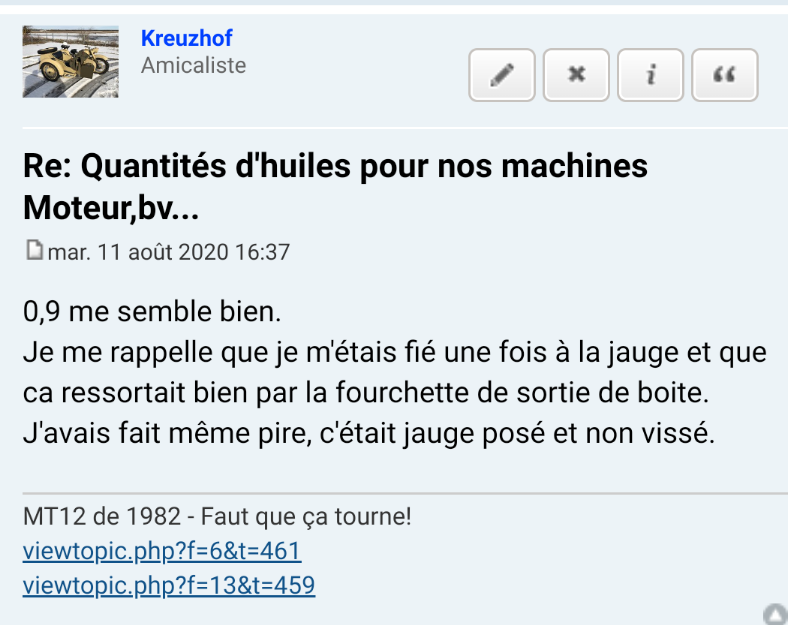

Je mets ce que EM m'a écrit précisément, en personne et directement en date du 24.03.2019 :
Ne fais pas de "rinçage" avec une huile spéciale rinçage, à cause de bagues alliage cuivre qu'il y a dans la boîte : fais un rinçage avec une 85W90 Igol "hypoïd B" sur 10 kms seulement, conduite doudouce..avant de placer celle que je t'envoie.
Dans un message répondu la semaine dernière, je t'ai déjà donné les contenances - tâche de ne pas les paumer...:
Boîte : 0,9 l
Pont : 0,11 l [/size]
Jamais je ne remettrai en question ses conseils, et je répète : il faut rendre à César ce qui est à César : EM est celui qui est le plus haut placé dans le savoir-faire et la connaissance de ces machines !
Après, vous faites ce que vous voulez !
Dans le Dnepr MT80 je mets comme dit EM (et non comme indiqué dans la docu).
- Messages : 5408
Alors je fais bien depuis le début avec mes "un peu plus que 0,8" mais c'est un coup de bol!
(bon, j'avais quand même remarquer qu'avec plus, ca déconnait quelque part)
