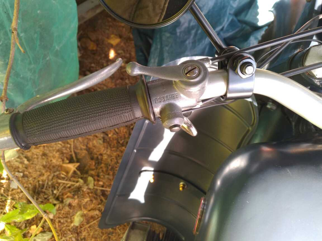

Chez moi la manette d'avance ressemble à ça :
Postion avance mini
Postion avance mini

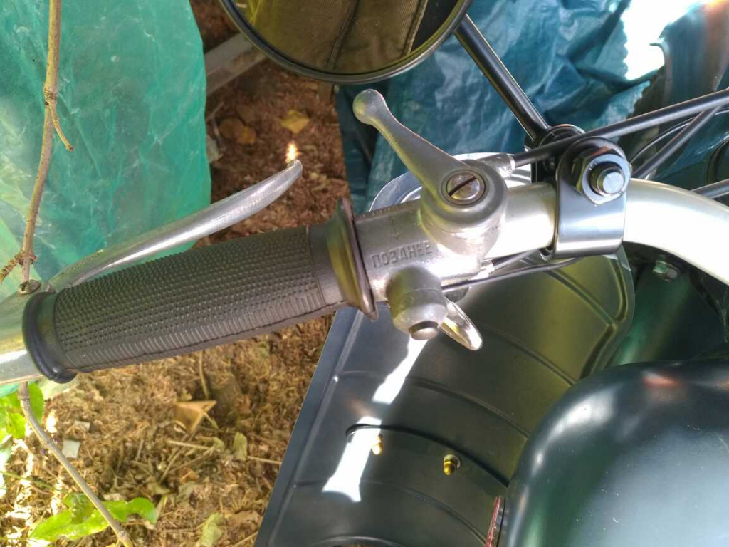

Et position avance maxi.
Messages : 1858
Merci !
Je vais essayer de faire aussi bien.
