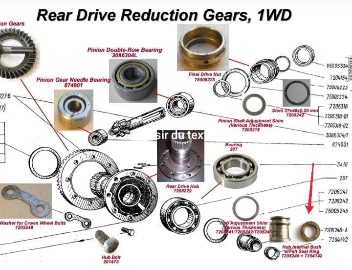

Re: Premier post
C'est probablement une pièce spécifique aux 1wd.
J'ai eu également des fuites à ce niveau là sur ma Dnepr MT10 elle existe aussi sur Ural 650 et 750 comme sur le shema ci dessous mais je ne vois pas cette bague ni le feutre sur le catalogue 2wd.

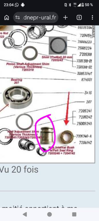

Re: Premier post
C'est bien le petit joint feutre indiqué par une flèche rouge, il se met dans la gorge de la pièce entourée en rose... Un joint spi ne passerait pas le bourrelet supérieur... J'ai pas de tour a métaux pour modifier ou usiner une pièce, je vais remonter avec le joint feutre neuf que je viens de recevoir. En espérant réduire considérablement la fuite. Verra bien!

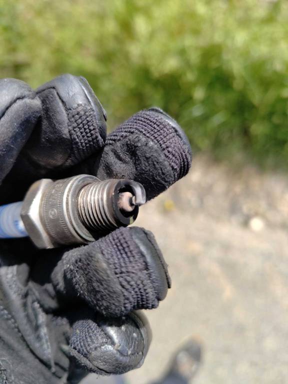

Re: Premier post
Réglage le plus proche du "chocolat" obtenu a chaud après une accélération puis coupure moteur...
