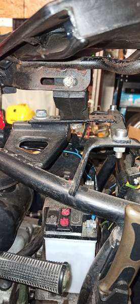

- Messages : 439
- Localisation : 69
- Adhérant : 673
Re: Bonjour
bonsoir. Juste pour éviter de réinventer le fil a couper le beurre
As-tu vérifié que ton silent bloc sous la selle ne soit pas dur comme du bois ?
Si c'est le cas, c'est le temps qui a durci le silent bloc, donc il devient très dur, et la selle devient haute et sans amortissement.
Test : s'assoir dessus et vérifier que ça bouge, qaund tu sautilles (NB un caoutchouc, c'est mieux quand c'est mou
NB sur mon NB : toute analogie avec autre chose ne serait pas d'actualité sur ce forum bien classe
Allez bien la bise
Allez bien la bise
- Messages : 3260
Re: Bonjour
Si je comprends bien la photo, le silentbloc est reculé à fond en vue de durcir le confort, à voir en le réavançant ça devrait changer
Eric
- Messages : 86
- Enregistré le : ven. 14 avr. 2023 16:23
- Localisation : PORT LA NOUVELLE 11210
Re: Bonjour
Bonjour à tous,
En fait la selle cumule plusieurs problème
Un silent bloc dur comme du bois
L'impossibilité d'avancer ce dernier car une rallonge à été soudée sur le châssis de la selle afin de la reculer ancore plus d'où ce support soudée sur lequel vient se fixer le silent bloc. En fait si j'arrivais à avancer le silent bloc, ma selle se soulèverait un maximum en plongeant vers l'avant. Il faut que je rabaisse tout le système pour être à l'aise et avoir de bons appuis à l'arrêt. Ce système est vraiment fait pour un zide et pas une solo. Tant que c'est de la découpe et de la soudure, tout va bien. Je vais acheter sur Ural Zentrale une came renforcée pour le freinage avant, un câble renforcé, et pour l'arrière une tige de tirage renforcée. Le tout sera complété par une paire de poignées en acier inoxydable car vu les forces exercées dessus l'aluminium prendra du jeunes niveau de l'axe de pivot.
