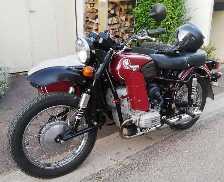

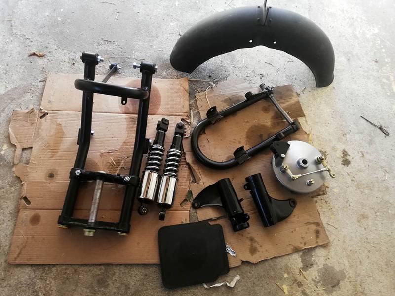

Merci pour ces infos !
J'ai effectivement pu monter ma fourche à balancier dans les tés d'origine.
A ma grande surprise, le jeu que je croyais provenir des billes de direction étaient du à l'usure de la fourche d'origine pourtant remise à neuf il y a 6000 kms.
Non seulement un joint spi etait mort, mais le chrome d'un des tube plongeur est bien rayé. Le jeu dans la direction etait uniquement du à la fourche télescopique trop entamée.
Du coup on a laissé les billes d'origine qui sont au top, les graisseurs largement alimentés. De toute manière, je n'avais pas roulements de remplacement.
On a mis 3 heures pour tout démonter sauf les tés et pour installer la nouvelle fourche (en écartant un peu l'une des brides du té inferieur), le balancier, les amortos et la nouvelle flasque de frein.
C'est le freinage qui nous a donné le plus de mal car le passage de câble a du être repensé du fait de l'inclinaison des cames que avaient tendance a "casser" la gaine.
La roue avant bloquait avec l'axe de roue fourni avec la fourche à balancier et on a résolu le pbm en remontant celui d'origine.
Mais on a du faire plusieurs montages/démontages pour tout faire fonctionner au niveau du frein.
Le poids de la fourche télescopique, étonnamment lourde, est quasiment le même que celui de la fourche à balancier, poids auquel il faut ajouter celui des 2 amortisseurs.

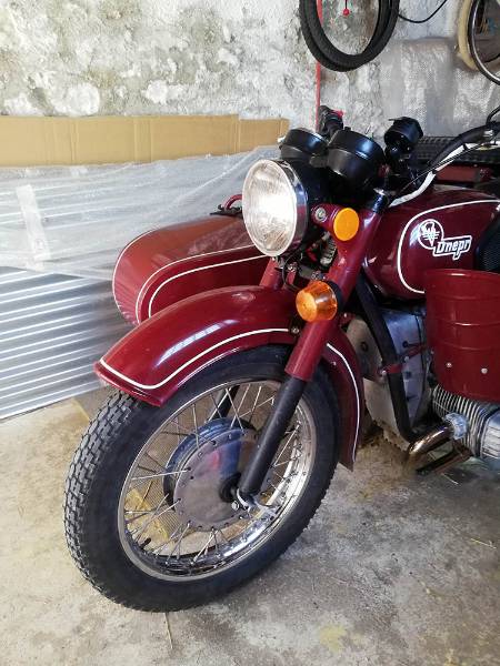

Le seul truc qui cloche, c'est le garde-boue avant. Avant de découper celui d'origine, je me suis servi d'un garde-boue acheté 30 euros d'occasion pour expérimenter et trouver le bon positionnement et la bonne découpe.
Pour le montage finale, j'inverserai le garde-boue d'origine car s'il est remis dans le sens initial, l'avant est trop court. Par ailleurs, je positionnerai 1 plaque sur les fixations du garde boue sur le te inferieur pour descendre de 3 ou 4 cm le garde-boue pour le maintenir plus près de la roue, car tel que, il ressemble à une version TT du Dnepr (voir photo).
Niveau conduite, c'est un bonus indiscutable en terme de précision de conduite, de confort (finies les vibrations dans le guidon) et de facilite dans les virages à gauche. Dans les droites, le plus grand débattement à l'avant créé plus de déport, mais cela est facilement contrôlable, mais le side est moins vif qu'avant sur les virages à droite. Mais tout le reste est tellement mieux qu'aucun retour en arrière est envisageable. Avant, avec la fourche molle tout le poids semblait concentré sur l'avant, alors qu'en prenant de la hauteur, la direction se trouve allégée et plus libre.
Les amortisseurs sont neufs et il vont un peu se tasser et s'adoucir ce qui redonnera un meilleur équilibre et plus de confort. Ayant déjà parcouru presque 100 bornes, je sens déjà une différence, l'avant est redescendu et les amortos absorbent mieux les chocs.
Une fois le garde-boue avant d'origine aux couleurs de la moto bien ajusté, tout devrait être au top et retrouver l'air retro d'origine.

Ton garde-boue AV est parfait, tu as plus de débattement avec une fourche à balancier plutôt qu'une télescopique

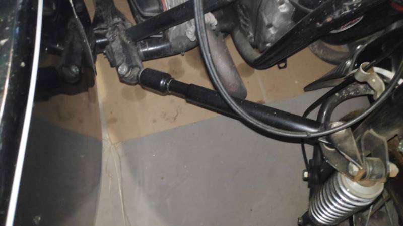

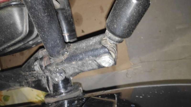

Je complète les infos désolé mais le temps a passé depuis mon montage
Tu peux voir sur les précédentes photos la patte latérale spéciale pour le support du garde-boue.
Amortisseur d'origine Merco (info source JPA)
Le frein de direction sur l'axe demande a être régulièrement vérifié sans pour autant serrer fort.
Et là tu pourras lâcher le guidon pour essai
Ne pas oublier de protéger le garde-boue partie basse pour les projections avec une bavette. Décentrer le garde-boue sur l'avant doit aussi permettre un accès plus facile (moins difficile) à l'allumage.
