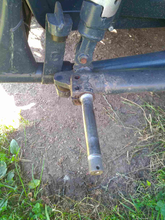

Bientôt 1800 km parcouru sans gros soucis. Mais comme d'habitude la visserie cherche à se faire la malle.
Hier après-midi, je vais le tour de l'engin en faisant les vérifications d'usage et je m'aperçois que la roue du panier a du jeu. Mais que l'axe bouge également.
Et Oh surprise ! Les 2 boulons qui maintiennent l'arbre en place on disparu. Elles sont passées à côté de mes contrôles à cause de leurs emplacements.
Remise en place de nouveaux boulons avec, cette fois, une bonne dose de frein filet.

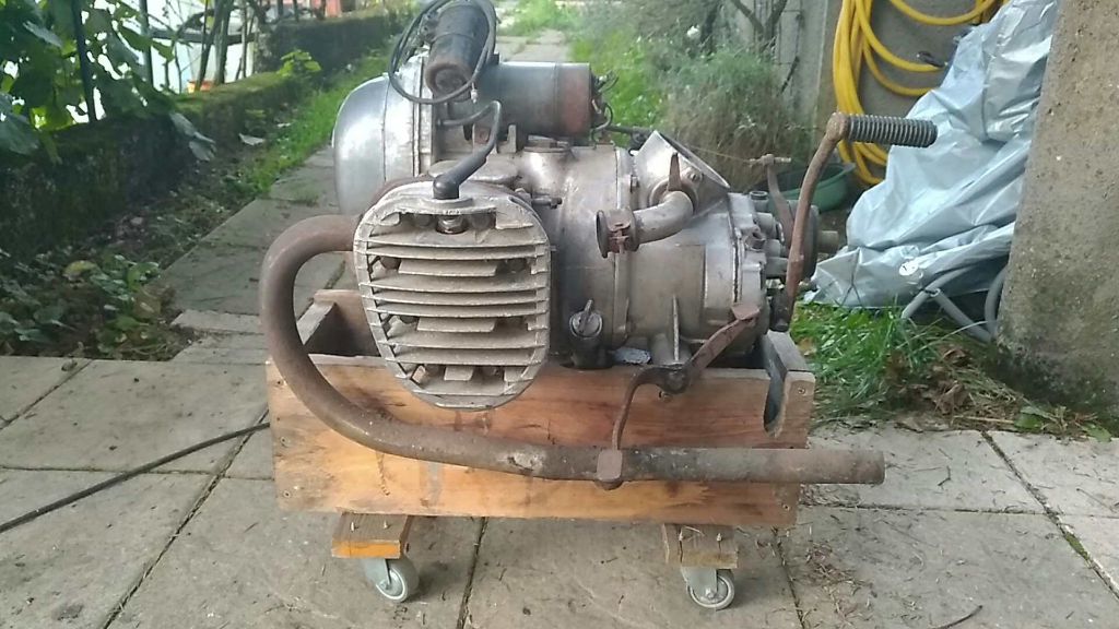

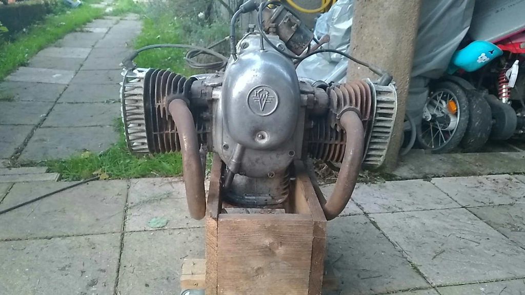

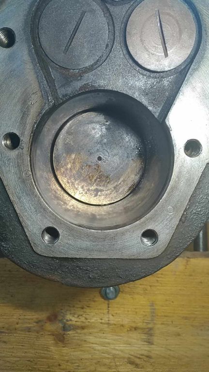

Le Dniepr va bientôt dépassé les 2000 km, il ne m'a pas encore abandonné au bord de la route.
Même si la fiabilité est au rendez-vous, j'avais envie de lui offrir une paire de cylindres neufs pour Noël. Les miens ont été tellement attaqués par la corrosion que la taille des ailettes est bien reduite.
Et cette semaine je trouve une annonce sur le bon coin pour un moteur latéral 750 pas loin de chez moi en Haute Saône, à la limite des Vosges. Ça n'arrive pas tout les jours. Le rendez-vous est pris avec le vendeur.
A l'arrivée, le moulin à été acheté pour servir de banque de pièces, d'après les explications du vendeur. Et il aurait été rénové par le précédent propriétaire.
Même si il y a l'air en non état, il va prendre le chemin de l'établi pour y être démonté.
