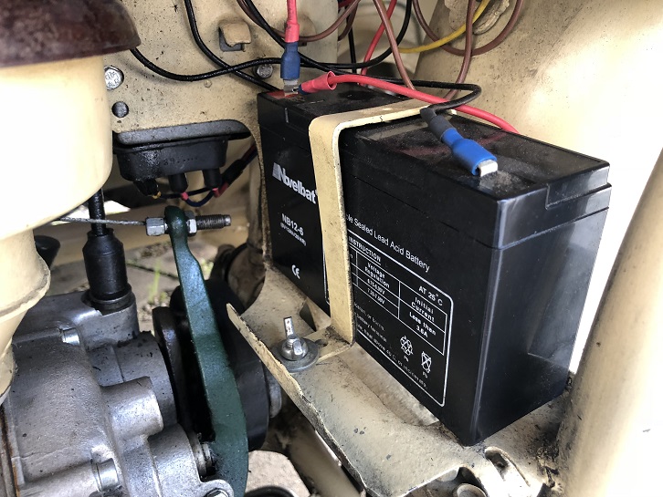

J'ai pas d'expérience sur l'allumage électronique de ces modèles. Mais assez sur d'autres pour savoir que les pannes sont difficiles à diagnostiquer.
Ton allumage à la réputation de consommer pas mal de jus. A voir avec une batterie neuve.

Commen souvent indiqué, j'ai une petite batterie 6V 12Ah d'electronique depuis 4 ans qui marchent impecc et qui coûte que dalle.

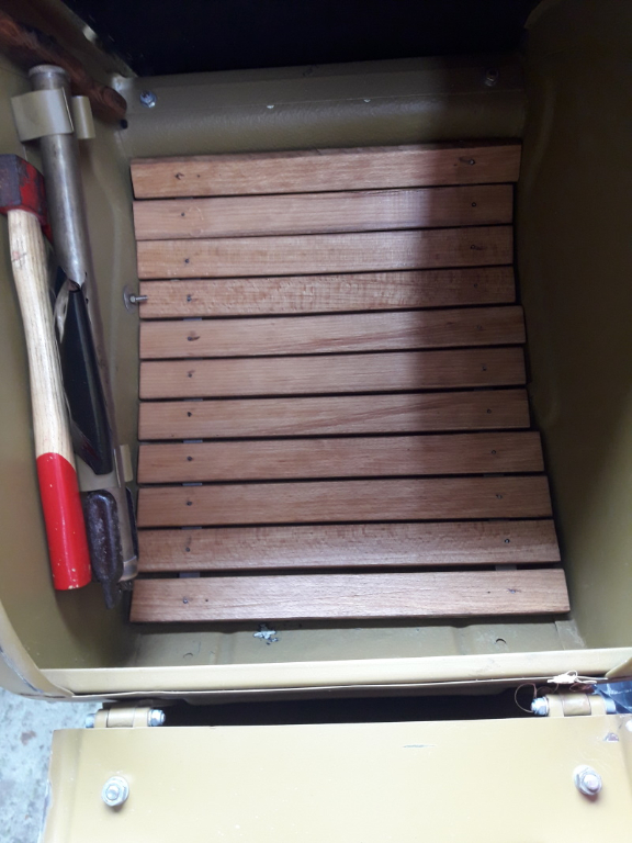

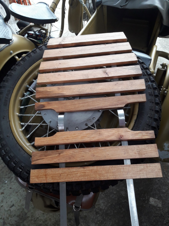

feuillard inox de poteaux électrique et chêne maison
de mémoire, les lames font 45mm de large sur 15mm ep, j'ai refendu une pane que j'avais
pour l'affut, je ne sais pas, essaie de contacter james ouest en mp, il en a un !

Pour revenir sur ta batterie, moi j'arrivais même pas à démarrer avec une batterie trop à plat. Quant à l'allumage électronique, moi j'ai laissé tomber, trop chiant à régler. Au moins l'allumage à rupteur ça me parle ;) Jolijojo avait fait modifier un condo d'origine pour le fiabiliser.
