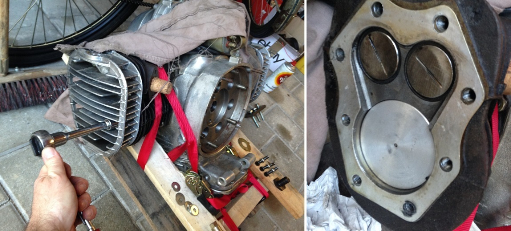

non, quoique... à droite, j'ai l'impression qu'à froid, il y a une légère fuite.tartempion a écrit :moi pas comprendre![]()
ceux que tu avais , avec lesquels on a fait des essais, y sont claqués ?
je parle bien des joints alu, parce que tu te rappelles que tous les cuivres ont claqué sitôt montés.
bref, je voulais avoir des joints alu d'avance, et ben zobi, il n'y en a qu'un, et en plus je le trouve zarbi.

J'ai parlé avec Magnus Henriksson au sujet de ces joints, il me dit qu'il y a eu récemment une discussion en français sur Facebook, avec des passionnés enthousiastes (ce sont ses termes), mais qui oublient l'importance de l'état de surface des cylindres et des culasses, pourtant primordial pour assurer l'étanchéité.

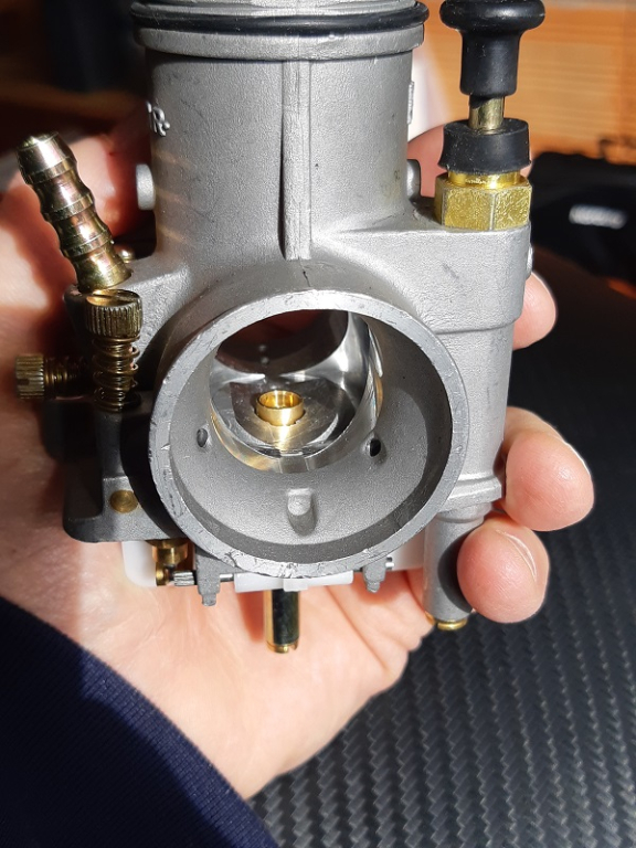

alors, regarde et dis moi si l'évent du tube d'émulsion est percé !Par ailleurs, les K68 sont arrivés,
il part coté filtre , en bas, et doit atterrir dans le puits d'aiguille
il est vraisemblable que tu aies l'emplacement mais pas le trou !!!!
c'est une piste mais ça ne fait pas tout :J'ai parlé avec Magnus Henriksson au sujet de ces joints, il me dit qu'il y a eu récemment une discussion en français sur Facebook, avec des passionnés enthousiastes (ce sont ses termes), mais qui oublient l'importance de l'état de surface des cylindres et des culasses, pourtant primordial pour assurer l'étanchéité.
mes cylindre de chez oldtimer et mes culasses étaient parfaitement rectifiés, ça ne m' a pas empêché de fumer 1 composite et 2 alus
je reste sur la piste du dimensionnement des joints et leur découpe
et je surveille le serrage de mes culasses

C'est bien ce que je lui ai dit, car mes joints dépassaient à l'intérieur de la chambre de combustion. Ca n'a pas raté, ils ont cramé en 1/4 d'heure.tartempion a écrit : c'est une piste mais ça ne fait pas tout :

AU début , j'en ai claqué plusieurs des originaux , un pote m'en a refait ,2 mm d’épaisseur en cuivre rouge, recuit a chaque démontage plus de soucis !

Joint de culasse en tôle fine alu, jamais de soucis, malgré les démontages et remontages, sauf une fois où un tirant de culasse a lâché, alors forcément le joint ...

Joint tôle demonté et remonté, jamais de probléme en presque 4.000 km
Resserrage des culasses à chaque hiver.

après avoir regardé dans le bon sens, j'ai vu ceci... il me semble que ça règle la question du trou... mes carbus sont donc comme les autres.tartempion a écrit :alors, regarde et dis moi si l'évent du tube d'émulsion est percé !Par ailleurs, les K68 sont arrivés,
