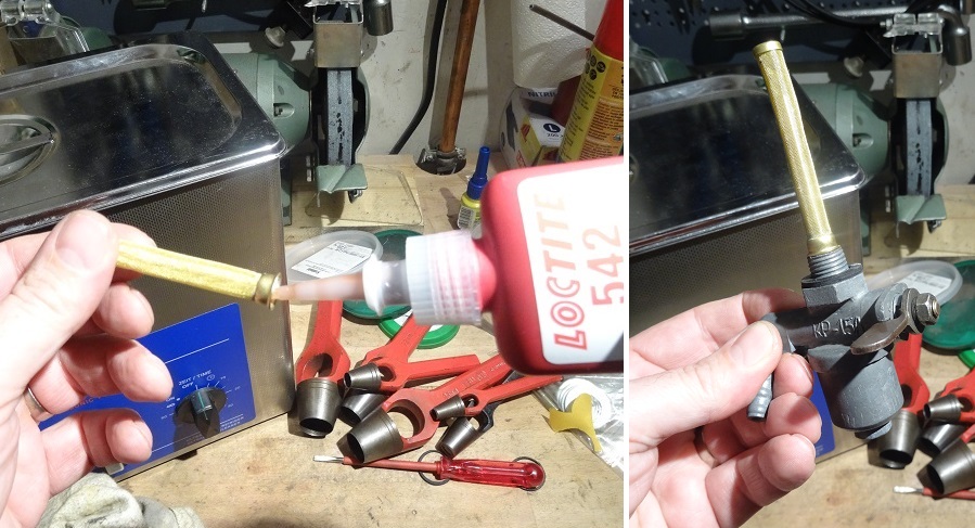

le montage normal, c'est 2 sorties, une par carbu
sur les robinets non retouchés (
), horizontal :fermé
partie large du robinet, striée, en haut : normal
partie moins large et lisse en haut : réserve
je dis pas retouché parce que je me suis baisé tout seul comme un grand au remontage du robinet sur la MT12 en remontant à l'envers ce qui fait que je roulais en réserve et quand j'ai voulu passer la réserve...j'étais à sec
heureusement, mon jerrycan était plein, j'en avais pas eu besoin pour autre chose, ça aussi ça arrive
