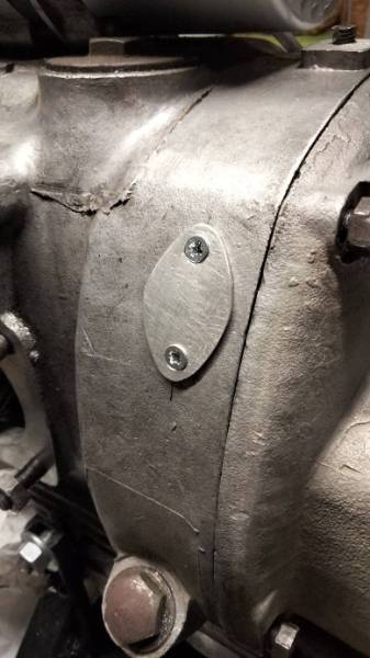

Bon le trou est fait je suis content.

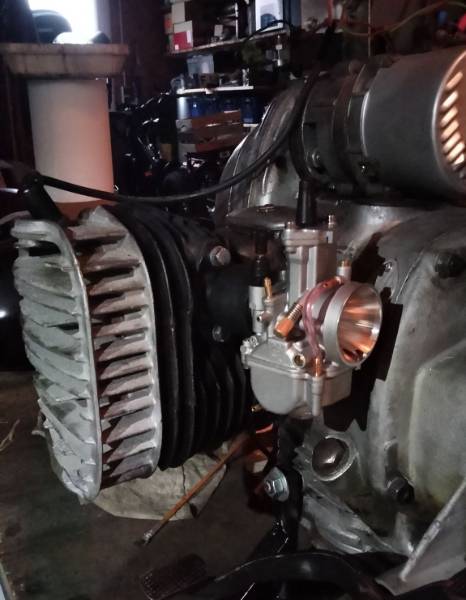

Bon je viens de récupérer mes cylindres à la côte 78,75
J'ai monté le côté gauche , la vache le piston a beaucoup
moins de place pour ce balader sur les côtés dans le cylindre .
Le droit pour demain
C'est vrai elle commence à me manquer et y a des tours de déchetterie qui attendent...
On a dit utilitaires non

bonsoir. Tu as fais rectifier tes porteés de soupape ? (on ne voit pas trop sur la photo, à moins que ce soit mon PC
Tes soupapes n'avaient pas trop de jeux dans leur guides ?
A+

Il m'a dit qu'il a mis un p'tit coup mais bon refait un très léger rodage et test a l'aire comprimé et OK

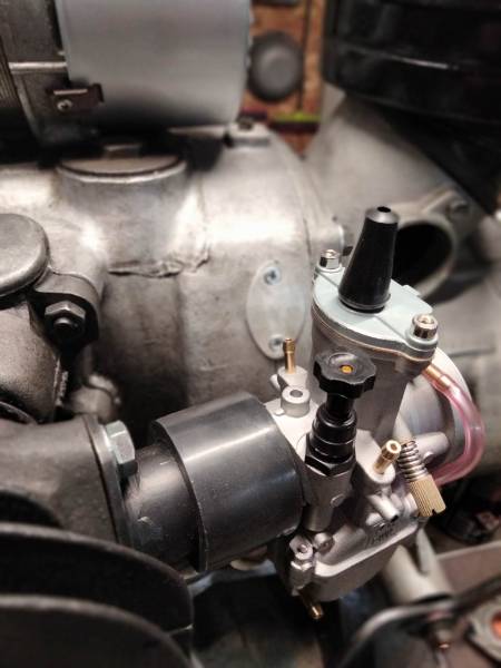

Bon au moment de monter le cylindre droite le joint bas cylindre endommagé et forcément pas un d'avance.
Doc commandé deux comme ça un d'avance
Alors en attendant je me suis fait mes pipes d'admission en inox s'il-vous-plaît (pas fait exprès la première récup qui m'est tombé sous la main ) Bon j'avais peur de ne pas voir mon repère sur le volant moteur mais ça passe
Je sais pas si je pourrais mètre les caoutchoucs qui vont vers le filtre, je mettrai des cornets autrement.
