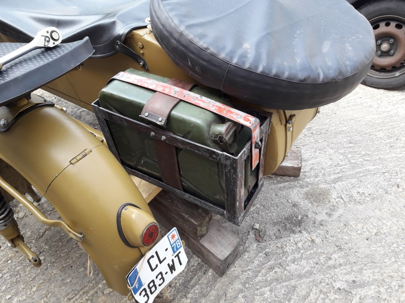

comme je vais avoir pas mal de frais niveau moteur, j'ai décidé de faire mon support de jerrycan plutôt que l'acheter tout fait.
jerrycan à 15 € sur le coincoin, et pour le reste....maison.
j'ai un système qui ferme à clef (oui, d'accord :lol: ), mais comme le support est très enveloppant, fallait un système d'extraction du contenant, d’où la sangle (en cuir, svp, reste de courroie d'entrainement machine ) sur laquelle on tire et la bobinette cherra....non, le bidon extraira !!
y a plus qu'à peindre .
les rétros, 10 balles les 2 , les plus simples,ceux qui vont le mieux (à mon gout)
les clignos, 10 balles les 4, pas question de prix, mais je les adore. bon, j'en ai pour plus cher de leds...
et surtout, je ne supporte pas les modèles de la marque !!!

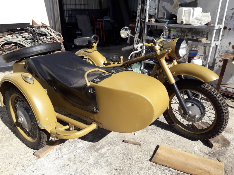

et aussi, un grand merci au forum Est motorcycles ou sur un post, j'ai pu identifier la couleur de mon tapis violent : dunkell geld, soit jaune foncé (y a des fois je me demande ce que j'ai dans les yeux ) qui est une couleur du nuancier Germano Russe militaire, donc ral 7028 .

Donc, en attendant que tout finisse par arriver, j'ai finalisé mes clignotants, installé mon inter de feu de frein ar sur une plaque soudée au châssis. le contacteur est issu de...Enfield. Plus qu'à câbler le stop sur le panier et changer le support de douilles pour une double filament.
C'est impressionnant le temps qu'on passe sur ces bricoles, surtout quand ce n'est pas un montage d'origine...
