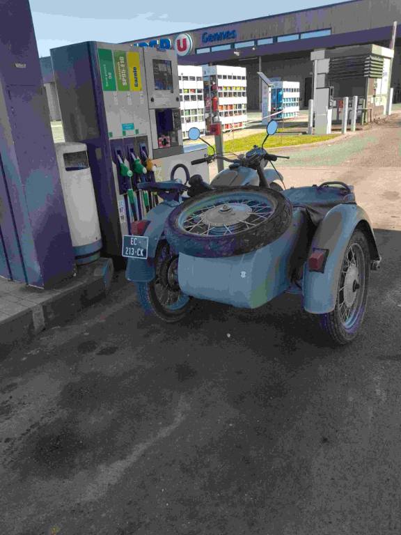

Premier plein à la station,jusqu'à maintenant c'était avec le jerrican comme la tondeuse :D
Au retour, pas mal d'huile sur le moteur coté gauche.
Pas une grosse fuite mais quand même faudra voir ça.
Avec la compression, on a l'impression d'une peinture camouflage mais non elle est toute grise, en vrai :)
Messages : 828
Re: K750
C'est tellement sympa quand tu fais les premières balades, même à 2€/L ça fait plaisir. Bravo 👏👍

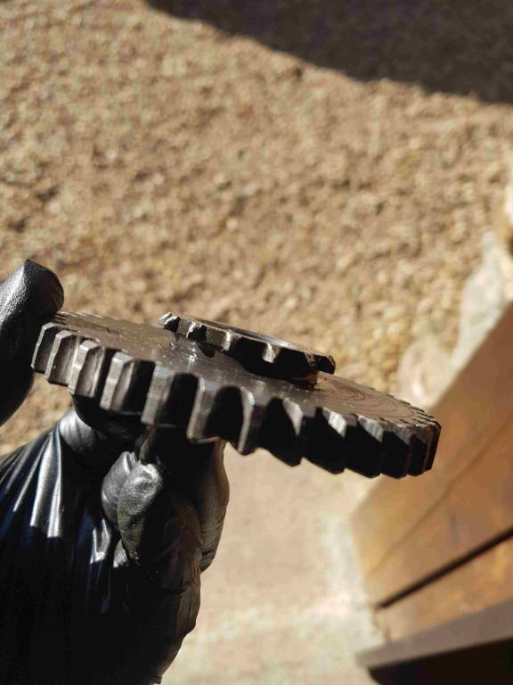

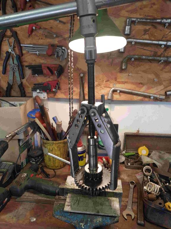

Alors j'ai ma boite avec marche arr qui me posait pas mal de soucis.
Malgré l'avoir fait calé correctement par un copain bien outillé et expérimenté j'avais toujours un problème de premiere qui broutait surtout en charge.
N'ayant que très peut utilisé cette boite je ne l'avais pas signalé au copain, m'en rappelais plus depuis le temps.
Alors suite à ses indications j'ai commencé à démonter et extraire le pignon de première.
Et là je m'aperçois que le pignon a des problèmes de dentition :o
Affaire à suivre
Messages : 5445
Re: K750
Les dents ont l'air en effet assez....profilées! :lol:
