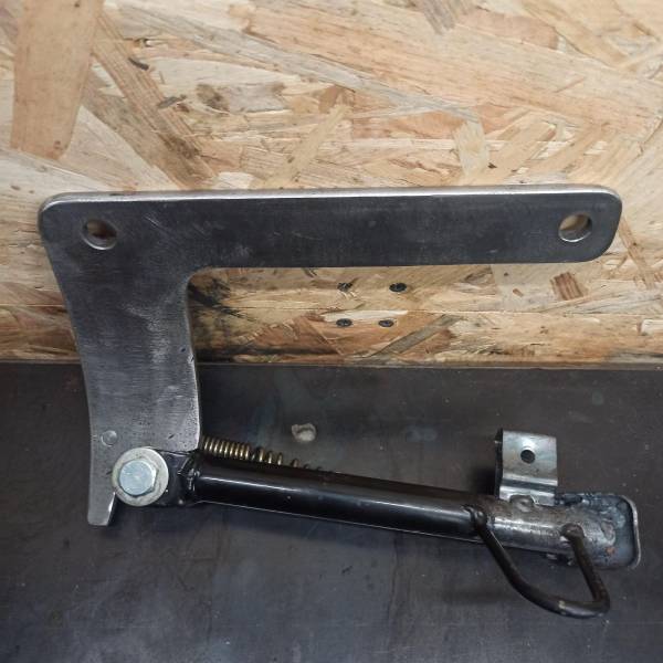

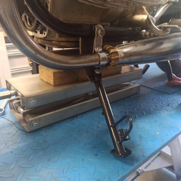

Sur ma MT10 comme je voulais rouler également en solo, j'ai fait un support de béquille latérale qui s'installe entre le moteur et le cadre. Il suffit de diminuer d'autant les entretoises.
Je n' ai rien inventé, c'est copié sur les séries 2 😉

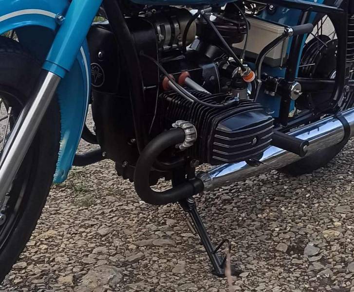

Un vrai bijou cette machine ;)

A oui!! je suis d' accord elle est vraiment dans un état impeccable cette moto! bravo!!

Merci, le plus surprenant c'est qu'elle fonctionne vraiment bien. 6600 km en 16 mois depuis la remise en route, pourvu que ça dure 🙃

En tous les cas merci pour tes jolies photos, je le garde comme vraiment bonne idée je pense que je vais en faire autant quelle épaisseur fait ta "pate de fixation" ?
Tu as du t' amuser pour la cintrer!! :shock:
