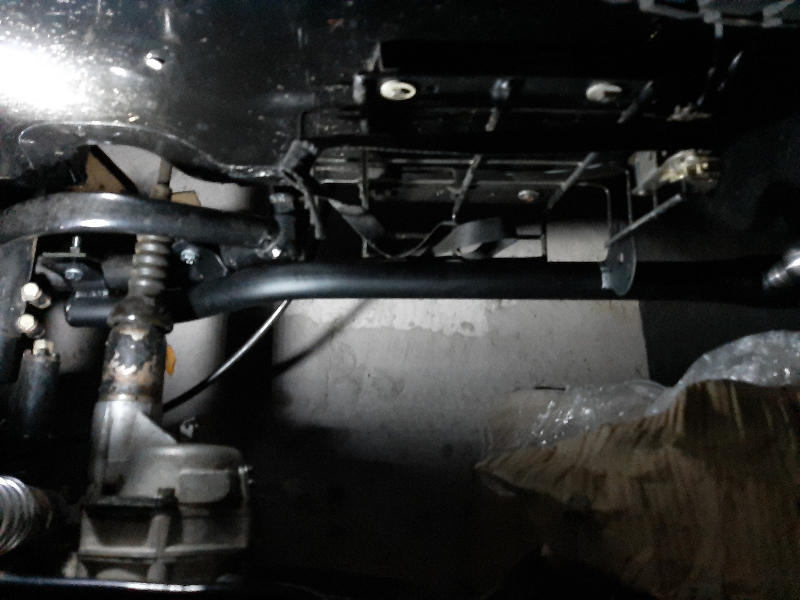

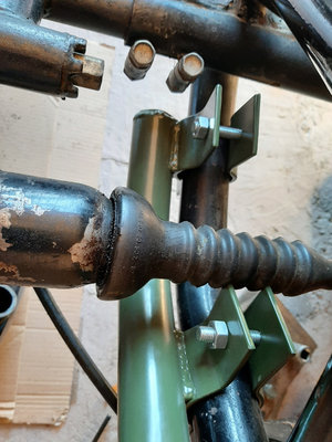

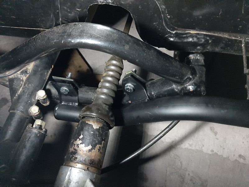

journée 7
toujours pas de pistons en 77.94 en vue... :( :( :( :(
réception de l'attache remorque adapter au MT16
installation à blanc : une petite rectif s'impose si je veux conserver le cache poussière
il faudra également que je remonte le support jerrican, ce dernier, se pose dessus
petit coup de peinture , juste pour le fun !
