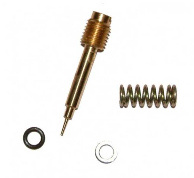

alors...tu as tout à fait raison sur le fait que c'est une vis d'air et je me suis planté.
Pourquoi je me suis planté ?
non pas parce que c"est dit sur les forum ou par la position de la vis sur le carbu, mais parce que quand j'ai mal regardé le carbu la 1 ere fois, je n'ai pas bien situé la canalisation que commande cette vis
le circuit prend sa source sur un carbu gauche, à gauche à mi hauteur de l'entrée du carbu. donc c'est bien de l'air quand je voyais plus la source dans la cuve. grossière erreur de ma part parce que j'ai survolé le sujet
meme sur les coupes ernie Francke, ce n'est pas flagrant pour s'en assurer, je viens d'aller voir sur un des miens démonté
la position de la vis est une régle générale et approximative donc , la preuve en est,puisque là, la vis d'air est coté filtre à air quand sur les k 301 37 et derivés, elle est coté cylindre

Re: Une Dnepr Bretonne
C'est vrai que ce n'est pas toujours évident mais en ouvrant on voit tout de suite la différence.
Une "Vis d'air" ça ressemble à ça :
Et une "Vis de richesse" ressemble à ça :
- prod_photo1_16857_1347550522.jpg (15.16 Kio) Vu 2302 fois
encore une fois, oui , mais attention aux généralités. ça ne se vérifie pas du tout sur les générations précédentes. vis d'air et pointeau de flotteur sont de véritables aiguilles à coudre
