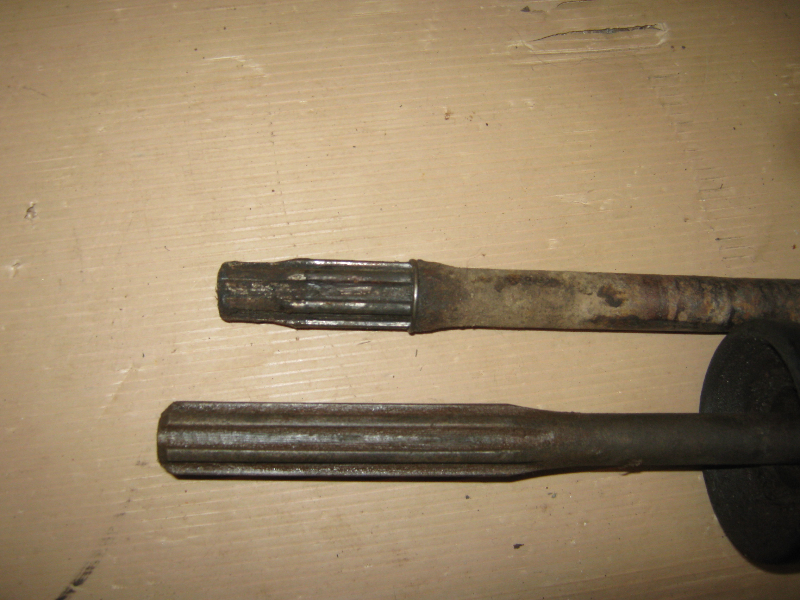

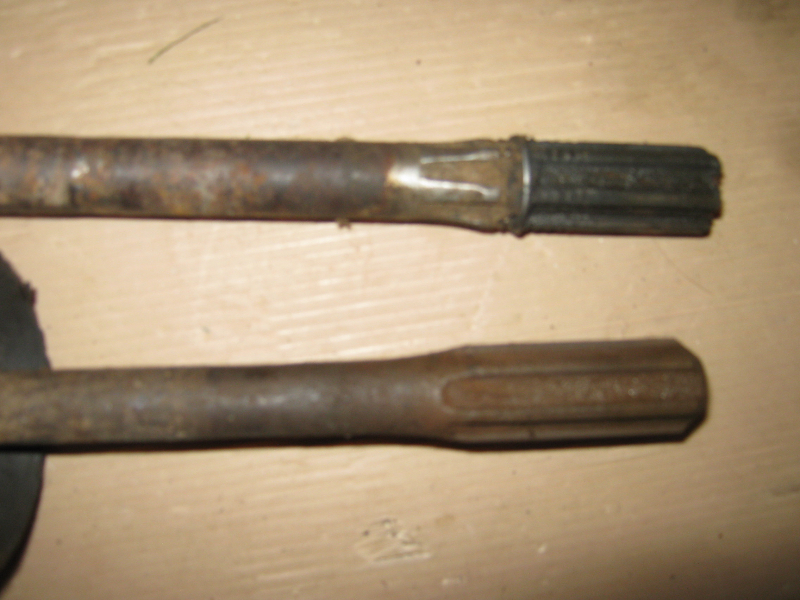

Sur l'arbre de MT12, après inspection, ni trou ni signé ou gorges. sur l'arbre de pont lui a bien des gorges.
ou nombre de six d'un coté et une de l'autre.
Au regard des mess arbres, il sont encore en très bon état :P
Je pense qu l'arbre de pont est prévu pour monter sur divers machines ayant des entraxe bras et axe de roue different.
(Exemple bras pour un pont une roue matrice et bras pour un pont avec différentiel.)
voici en image les deux extrémités des arbres
Pas bien propre pour des pieces de stockage :lol: :lol: :lol: :lol: :lol: :lol: :lol:

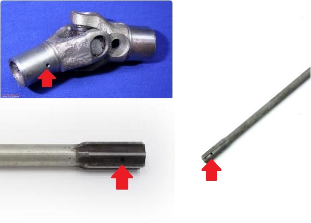

Pour la goupille, on voit les percages sur les photos des distributeurs:
Arbre et cardan panier.jpg (45.7 Kio) Vu 8689 fois
C'est un peu normal vu le fonctionnement de l'arbre ,il lui faut un point fixe .
Je n'ai jamais vu de goupille a cet endroit ni de trou sur cette arbre sur les MT16 ou MW750. Cela doit dépendre des models. En tout cas l'idée n'ai pas mauvaise si l'arbre est bien bloqué au font de sa gorge coté panier.
flat twin bobber a écrit :Je n'ai jamais vu de goupille a cet endroit ni de trou sur cette arbre sur les MT16 ou MW750. Cela doit dépendre des models. En tout cas l'idée n'ai pas mauvaise si l'arbre est bien bloqué au font de sa gorge coté panier.
Pareil rien sur le MT12
