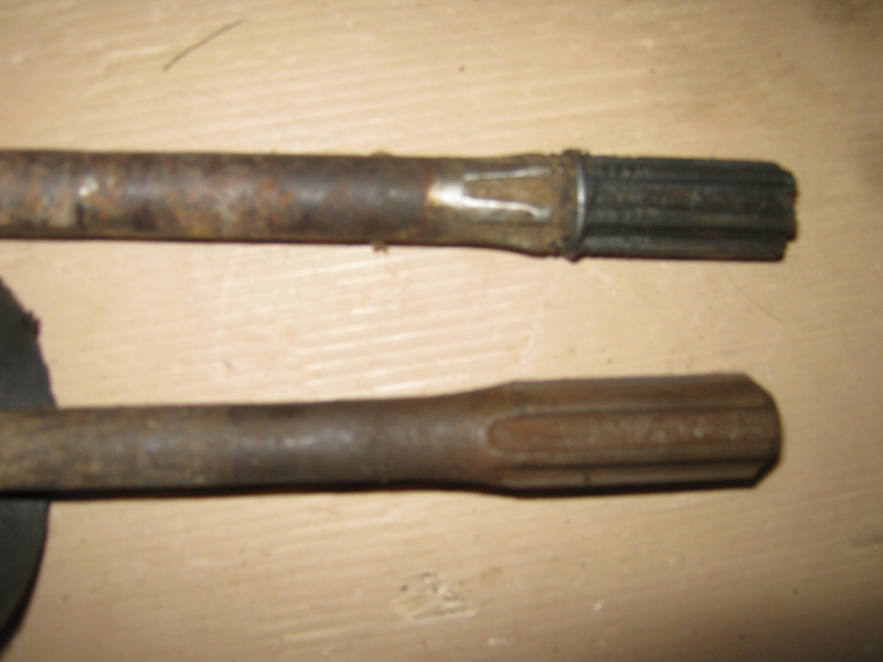

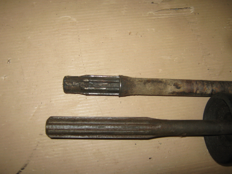

mickeyprez a écrit :Bien Patof Saint Patof ,
Bonne remarque une reponse se fait le ventre plein , mais sans réponse j'en fais des insomnies :roll:
Alors voilà, il est enfin remonté :lol:
Sur l'arbre de MT12, après inspection, ni trou ni signé ou gorges. sur l'arbre de pont lui a bien des gorges.
ou nombre de six d'un coté et une de l'autre.
Au regard des mess arbres, il sont encore en très bon état :P
Je pense qu l'arbre de pont est prévu pour monter sur divers machines ayant des entraxe bras et axe de roue different.
(Exemple bras pour un pont une roue matrice et bras pour un pont avec différentiel.)
voici en image les deux extrémités des arbres

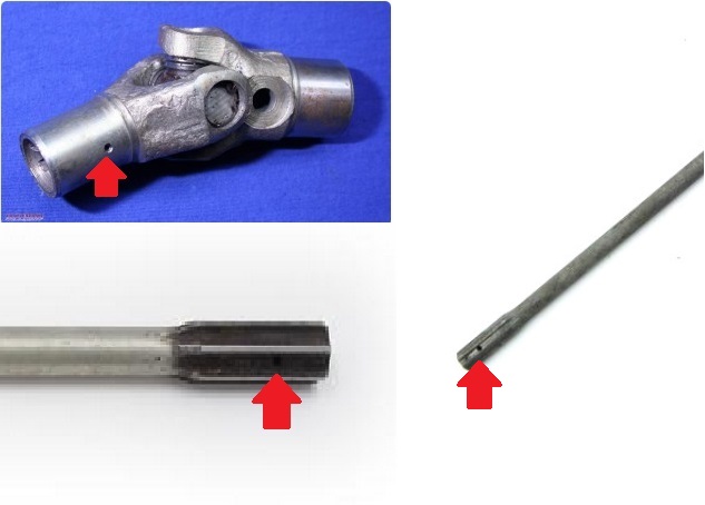

Alors ca va.
Pour la goupille, on voit les percages sur les photos des distributeurs:
Arbre et cardan panier.jpg (45.7 Kio) Vu 8713 fois
Posté : mer. 24 janv. 2018 06:44
C'est un peu normal vu le fonctionnement de l'arbre ,il lui faut un point fixe .
Posté : jeu. 25 janv. 2018 07:01
Je n'ai jamais vu de goupille a cet endroit ni de trou sur cette arbre sur les MT16 ou MW750. Cela doit dépendre des models. En tout cas l'idée n'ai pas mauvaise si l'arbre est bien bloqué au font de sa gorge coté panier.
Posté : jeu. 25 janv. 2018 07:19
flat twin bobber a écrit :Je n'ai jamais vu de goupille a cet endroit ni de trou sur cette arbre sur les MT16 ou MW750. Cela doit dépendre des models. En tout cas l'idée n'ai pas mauvaise si l'arbre est bien bloqué au font de sa gorge coté panier.
Pareil rien sur le MT12
