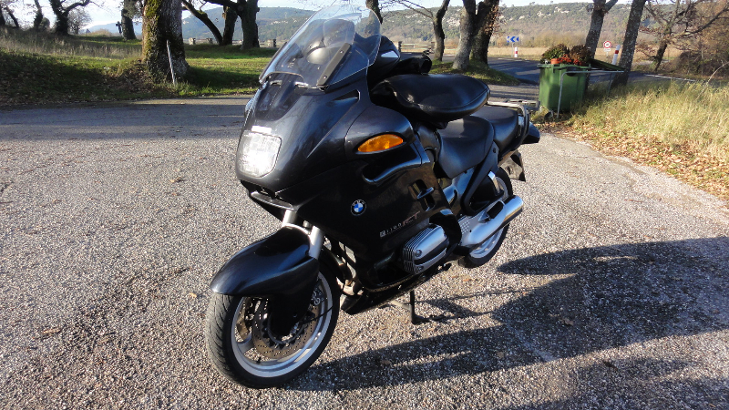

Bon et bien ça roule, après pas mal de conseils sur le fofo, une bonne révision et hop sur la route, enfin.
Chouette je suis toujours flat :lol: .
Petite sortie avec les copains dans le var, 190 bornes de bonheur.
