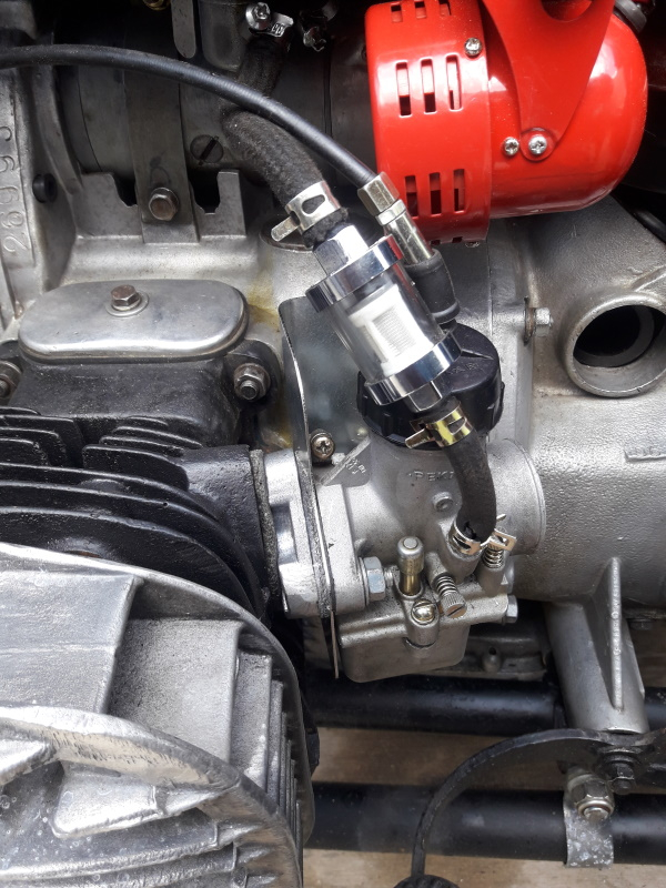

je ne sais ce que tu cherches précisément, donc ...voila
la vis cruciforme que tu vois dessus la bride du carbu n'est que le bouchon de ma prise de dépression pour synchroniser les carbus.

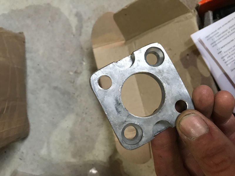

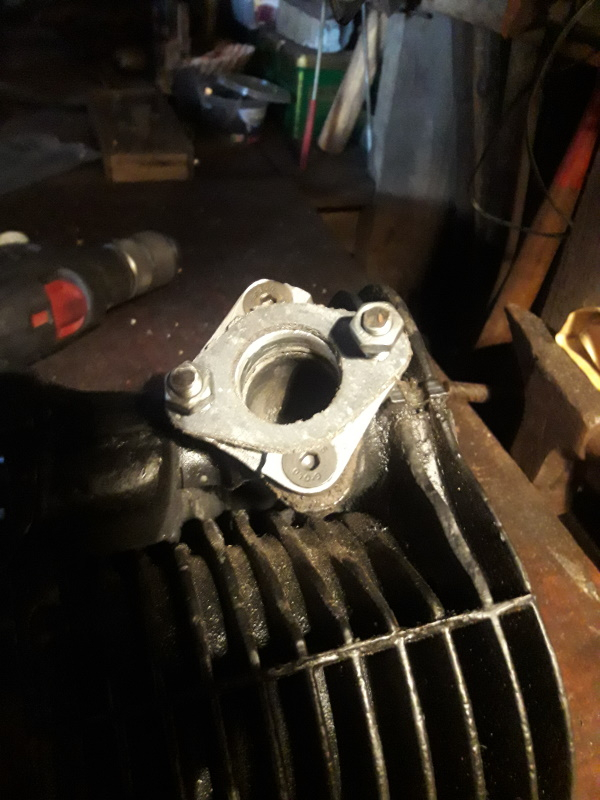

Voici le type de bride alu qu’en jai
Manu Garnier !
Re: Montage carbu k68
oui, elle est faite pour passer d'une connexion verticale (cylindre ) à une connexion horizontale.
par contre, au lieu du fraisage conique, un fraisage hexagonal aurait été mieux pour une vis tête hexagonale qui ne tourne pas au serrage
là, pour le fraisage, je viens d’écrire une grosse connerie, oublie ça :lol:
Est ce qu’il faut démonter les goujons sur le cylindre ?
oui, il te faut 2 vis tete fraisée qui viennent dans le fraisage de la cale pour fixer ta cale au cylindre
et aprés, 2 vis de 8 dont la tete est immobilisée pour fixer ton carbu sur la cale.
n'oublie pas la cale thermique entre le cale alu et le cylindre et un joint d'etancheité entre la cale alu et le carbu
