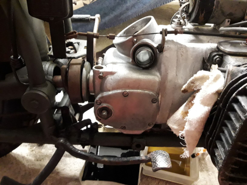

bonjour a tous! alors je pense avoir bien chercher mais peut-être pas au bon endroit ?? je n'arrive pas a identifier mon modèle de boite a vitesse, j'ai un numéro frappé dessus et la marche arrière, je dois remplacer la bague et l'axe du sélecteur de vitesse et celle du petit axe juste au dessus, sur ma carte grise c'est marqué M72 et k750 année 70, je vous mets quelques photo si ça peut aider, merci pour tous commentaires qui pourront m'aider

Pour des K750, il existe 2 longueurs de cadres (les premiers sont plus courts), et si la tienne est vraiment une 1970, ce devrait être un cadre long.
Est-ce une K750, ou une K750M ?
Je viens de voir ton autre post sur ta boite, avec les photos.
Ta moto n'est pas une M72 (ancêtre des K750), dont le cadre est très spécifique à l'arrière (suspensions coulissantes).
C'est bien un cadre de K750, mais pour ta boite de vitesses, j'ai l'impression que tu as une boite de M72. il faudrait que tu nous montre des photos du côté droit de la boite. Ce qui est sûr, c'est que ça n'est pas une boite de K750, elles n'ont pas ce couvercle rapporté tenu par les 4 vis, côté gauche.
Et je ne vois pas à quoi correspond ce câble branché sur l'arrière de la boite.
Les boites sont interchangeables, on en trouve des plus tardives (modèle MT804) avec marche arrière, à pas trop cher, qui se montent directement.
Il y a parfois des soucis pour identifier le bon modèle de tige de poussée d'embrayage, et quelques autres blagues, mais rien de très méchant.
J'espère t'avoir aidé.

Je suis sûr que ta boite est une boite de M72, dont tu vas voir un éclaté partiel ci dessous:
https://www.henriksson.ee/web/fr-m72/?m ... modid3=313

merci westy64, apparemment c'est bien ça! mais ils vendent pas les deux bagues que je dois remplacer 7204113-b et 7204116 et comme tu le dis c'est une vue partiel, le top est une vue complete bien-sur ! donc je relance un HELP, sinon je vais voir pour fabriquer les 2 bagues chez un poto qui a un petit tour, encore merci et bonne soirée :)

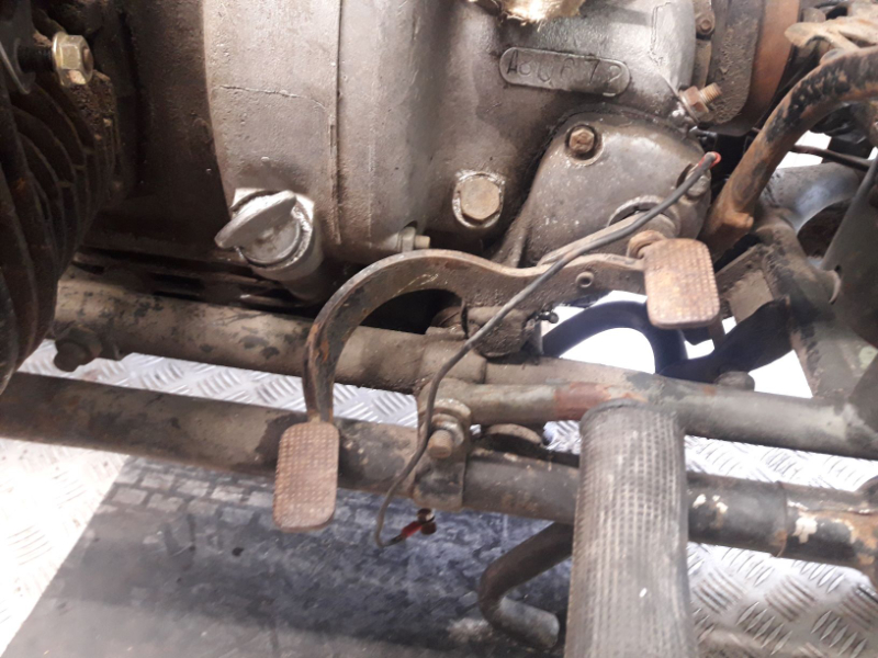

bonjour Jean et merci pour toutes ces info, je me doutais bien qu'il y avait un schisme avec la boite par rapport a mon modèle k750 en d3 et pourtant ya bien ecris m72 en d2 sur ma carte grise ??? pige pas tout la, mais bon l'essentiel c'est de savoir sur quoi je vais opérer ;)
le petit cable noir c’était la masse pourri de la batterie, d'ailleurs tout le faisceau est pourri, j'en ai commandé un tout neuf !
je te mets une photo de la boite coté droit
