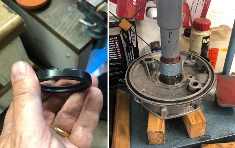

Aprés avoir refait des joint maison pour le mien, il (re)tourne à la 80W90.
J'ai aussi un joint spi ben d'chez nous (avec l'encoche pour le retour d'huile) à la place du joint flasque zarbi d'origine et naturellement, des roulements EU.
Zusammenbau 04.jpg (67.77 Kio) Vu 4592 fois
Notons que la rigidité de l'ensemble est assez navrante. Ceci explique peut être cela.
