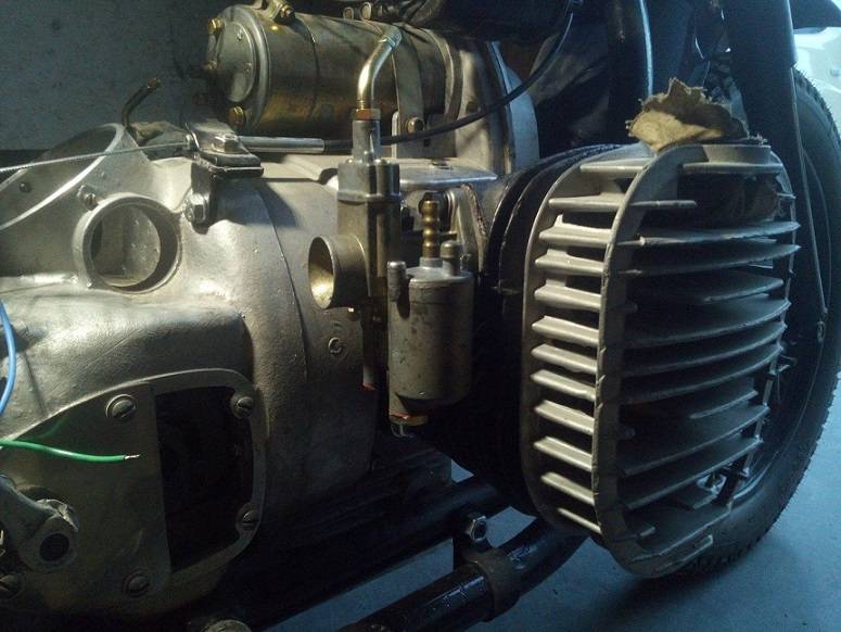

Voici ma KMZ 1962

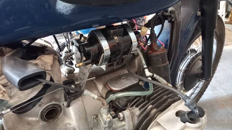

Bonjour à tous,
j'ai pu voir quelques articles intéressant et j'ai opté pour la bobine 2 cv
car le temps de régler et stabiliser mon moteur, la bobine neuve (type origine) à lâchée.. dingue quand même
donc je vous poste la photo de l'installation de ma nouvelle bobine 2 cv Merci

Ceux qui roulent souvent le savent bien, bobine et condensateur d'origines ne sont pas fiables, reste à trouver des rupteurs de qualité.
Pour les culbutés j'ai donné la solution dans la partie Mécanique / Entretien du forum mais pour les latérales ?
Pour les allumages électroniques le problème ne se pose pas à l'exception de la bobine.

donc j'ai opté pour la bobine, j'ai des rupteurs de qualité avec came en bakélite, et j'ai suivi également la bonne adresse pour le condensateur que jai envoyé semaine dernière
je compte rouler assez souvent avec oui car j'estime que c'est fait pour rouler
J'ai fiabilisé le moteur du point de vue du graissage, les 2 cylindres sont graissés correctement
j'ai mis une pompe a huile gros débit
j'ai crée un bain d'huile pour la distribution, le pignon du vilebrequin est trempé à mi hauteur
j'ai une question à laquelle je doute, c'est la température des cylindres ......
j'ai une différence de 2 à 3° entre les 2 donc c'est très acceptable
mais je ne sais pas sur quelle valeur de T°C se baser au ralenti
je n'ai pas fait d'essai routier encore
