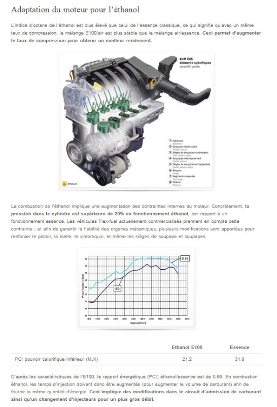

que nini, il faut revoir ta copie ;) ;)
2018-03-27 15_59_33-L'adaptation d'un moteur à l'Ethanol (Flex fuel).jpg (218 Kio) Vu 4846 fois

:D OUI mais là chez nous on est pas au 100% éthanol ........ Et un boitier ne peu ogmenter un tau de compression :lol:
Moi je parle des moteurs essence injection des années 90/2000 , pour les autre je ne sais pas .
Toujours est il , sa ne marche pas ou pas bien long temps sur nos machines .
Je me souviens dans les année 80 d' un farfelu que l' on rencontrait dans les concentres qui roulait au gaz domestique avec un attelage BM puis Gold Win :mrgreen: ; peut être une solution pour nous :roll:
Re: les carburant évoluent qu'en pensez vous
figue a écrit ::D OUI mais là chez nous on est pas au 100% éthanol ........ Et un boitier ne peu ogmenter un tau de compression :lol:
Qui a parler de taux compression?On parle de taux d'octane!!
C'est le rapport énergétique qui est déferrent. ;)
